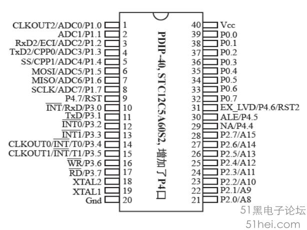

图3-1 STC12C5A60S2管脚图
各引脚功能简单介绍如下:
VCC:供电电压;
GND:接地;
P0口:P0口为一个8位漏级开路双向I/O口,每个管脚可吸收8TTL门电流。当P1口的管脚写“1”时,被定义为高阻输入。P0能够用于外部程序数据存储器,它可以被定义为数据/地址的第八位。在FLASH编程时,P0口作为原码输入口,当FLASH进行校验时,P0输出原码,此时P0外部电位必须被拉高;
P1口:P1口是一个内部提供上拉电阻的8位双向I/O口,P1口缓冲器能接收输出4TTL门电流。P1口管脚写入“1”后,电位被内部上拉为高,可用作输入,P1口被外部下拉为低电平时,将输出电流,这是由于内部上拉的缘故。在FLASH编程和校验时,P1口作为第八位地址接收;
P2口:P2口为一个内部上拉电阻的8位双向I/O口,P2口缓冲器可接收,输出4个TTL门电流,当P2口被写“1”时,其管脚电位被内部上拉电阻拉高,且作为输入。作为输入时,P2口的管脚电位被外部拉低,将输出电流,这是由于内部上拉的缘故。P2口当用于外部程序存储器或16位地址外部数据存储器进行存取时,P2口输出地址的高八位。在给出地址“1”时,它利用内部上拉的优势,当对外部八位地址数据存储器进行读写时,P2口输出其特殊功能寄存器的内容。P2口在FLASH编程和校验时接收高八位地址信号和控制信号;
P3口:P3口管脚是8个带内部上拉电阻的双向I/O口,可接收输出4个TTL门电流。当P3口写入“1”后,它们被内部上拉为高电平,并用作输入。作为输入时,由于外部下拉为低电平,P3口将输出电流(ILL),也是由于上拉的缘故。P3口也可作为AT89C51的一些特殊功能口:
P3.0 RXD(串行输入口)
P3.1 TXD(串行输出口)
P3.2 INT0(外部中断0)
P3.3 INT1(外部中断1)
P3.4 T0(记时器0外部输入)
P3.5 T1(记时器1外部输入)
P3.6 WR (外部数据存储器写选通)
P3.7 RD (外部数据存储器读选通)
同时P3口同时为闪烁编程和编程校验接收一些控制信号;
RST:复位输入。当振荡器复位器件时,要保持RST脚两个机器周期的高平时间;
ALE / PROG :当访问外部存储器时,地址锁存允许的输出电平用于锁存地址的低位字节。在FLASH编程期间,此引脚用于输入编程脉冲。在平时,ALE端以不变的频率周期输出正脉冲信号,此频率为振荡器频率的1/6。因此它可用作对外部输出的脉冲或用于定时目的。然而要注意的是:每当用作外部数据存储器时,将跳过一个ALE脉冲。如想禁止ALE的输出可在SFR8EH地址上置0。此时,ALE只有在执行MOVX,MOVC指令时ALE才起作用。另外,该引脚被略微拉高。如果微处理器在外部执行状态ALE禁止,置位无效;
PSEN:外部程序存储器的选通信号。在由外部程序存储器取址期间,每个机器周期PSEN两次有效。但在访问内部部数据存储器时,这两次有效的PSEN信号将不出现;
EA/VPP:当EA保持低电平时,访问外部ROM;注意加密方式1时,EA将内部锁定为RESET;当EA端保持高电平时,访问内部ROM。在FLASH编程期间,此引脚也用于施加12V编程电源(VPP);
XTAL1:反向振荡放大器的输入及内部时钟工作电路的输入;
XTAL2:来自反向振荡器的输出;
