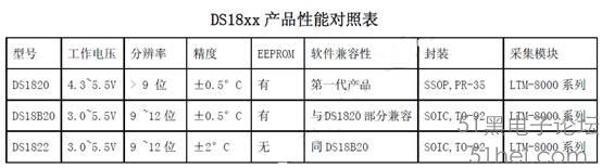

由上表可见DS18B20适用电压为3V~5V,有更宽的电压适用范围,DS18B20可以程序设定9~12 位的分辨率,精度为±0.5°C。可选更小的封装方式。用户设的分辨率和报警温度可以存储在EEPROM 中,掉电后依然保存。DS18B20的性能是新一代产品中最好的。
DS1822与DS18B20 软件兼容,是DS18B20的简化版本。省略了存储用户定义报警温度、分辨率参数的EEPROM,精度降低为±2°C,适用于对性能要求不高,成本控制严格的应用,是经济型产品。

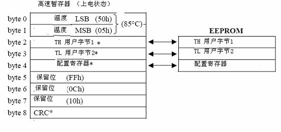

DSl8B20的存储器由9个字节组成,存储器结构示于下图。存储器有一个暂存SRAM和一个存储高低报警触发值TH和TL的非易失性电可擦除EEPROM组成。注意当报警功能不使用时,TH和TL寄存器可以被当作普通寄存器使用。

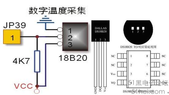

DSl8B20的引脚如下图l所示:

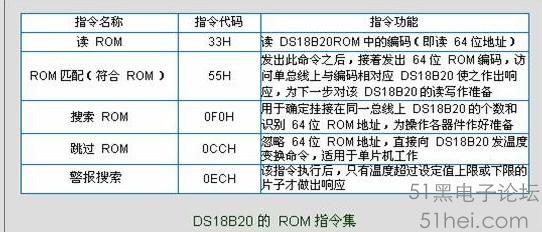

2、ROM操作命令
总线主机检测到DSl8B20的存在便可以发出ROM操作命令。

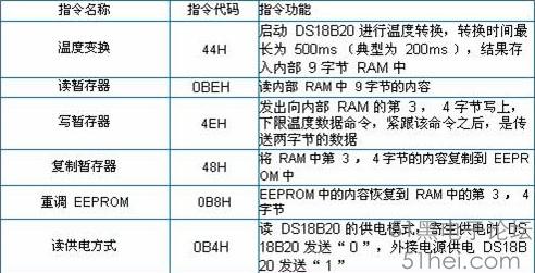

3、存储器操作命令
4、时序

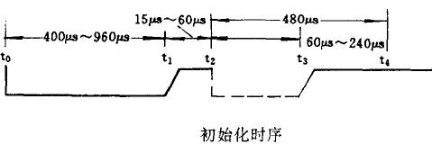

1)复位:对DS18B20操作之前,首先要将它复位。复位时序为:
(1)主机将信号线置为低电平,时间为400~960μS。
(2)主机将信号线置为高电平,时间为15~60μS。
(3)DS18B20发出60~240μS 的低电平作为应答信号。主机收到此信号后,才能对DS18B20作其它操作。

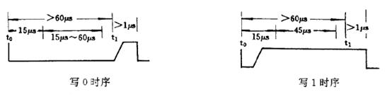

2)写操作:主机将信号线从高电平拉至低电平,产生写起始信号。从信号线的下降沿开始,在15~60μS的时间内,DS18B20对信号线检测,如信号线为高电平,则写1,如信号线为O,则写0,从而完成了一个写周期。在开始另一个写周期前,必须有1μ S以上的 高电平恢复期。
3)读操作:主机将信号线从高电平拉低至低电平1μ S以上,再使数据线升为高电平,产生读起始信号。从主机将信号线从高电平拉低至低电平起15~60μS的时间内,DS18B20将数据放到信号线上,供主机读取。从而完成了一个读周期。在开始另一个读周期前,必须有1μ S以上的高电平恢复期。

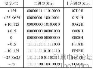

DS18B20在出厂时配置为12位温度数据,读取温度时共读取16位,16位数字摆放是从低位到高位,存储在18B20的两个8比特的RAM中,二进制数中的前面5位是符号位,如果测得的温度大于0,这5位为0,此时把温度高字节的低3位与温度低字节的高4位合并成一个字节再转成十进制数是温度的整数部分。温度低字节的低4位乘以0.0625或除以16所测的温度的小数部分。如果温度小于0,这5位为1,测到的数值需要取反加1,然后再把温度高字节的低3位与温度低字节的高4位合并成一个字节再转成十进制数就是温度的整数部分。温度低字节的低4位乘以0.0625或除以16所测的温度的小数部分。

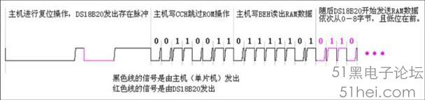

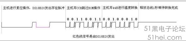

现在我们要做的是让DS18B20进行一次温度的转换,那具体的操作就是:
1、主机先作个复位操作,
2、主机再写跳过ROM的操作(CCH)命令,
3、然后主机接着写个转换温度的操作命令,后面释放总线至少一秒,让DS18B20完成转换的操作。在这里要注意的是每个命令字节在写的时候都是低字节先写,例如CCH的二进制为11001100,在写到总线上时要从低位开始写,写的顺序是“零、零、壹、壹、零、零、壹、壹”。整个操作的总线状态如下图。
读取RAM内的温度数据。同样,这个操作也要接照三个步骤。
1、主机发出复位操作并接收DS18B20的应答(存在)脉冲。
2、主机发出跳过对ROM操作的命令(CCH)。
3、主机发出读取RAM的命令(BEH),随后主机依次读取DS18B20发出的从第0一第8,共九个字节的数据。如果只想读取温度数据,那在读完第0和第1个数据后就不再理会后面DS18B20发出的数据即可。同样读取数据也是低位在前的。整个操作的总线状态如下图:

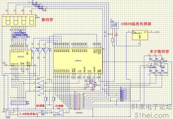

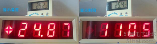

带温度显示的LED电子表
   下面的例子是利用18B20制作一个简单的带温度显示的LED电子表,电路原理图和显示结果如下图所示,晶体振荡器采用7.3128Mhz,如果用其它频率的晶体,需要改变延迟子程序DelayXus,其它程序结构不变,利用单片机的定时器0定时功能构成电子表,每天有9秒的误差,可以通过调整达到每月误差不到1秒,因为本机非常省电,可以长期带电运行,如遇停电,需要重新调整时钟,有2个按键分别调整时和分,调整比较方便,所以就不加时钟模块了,实验证明与鱼缸温度计比较18B20数字温度计还是比较准确的。下面给出了源程序代码,因为注释的比较详细,很容易看的懂。程序主要由初始化模块、定时器模块、温度采集模块组成。内存使用情况是2FH,2EH温度整数位显示区,2DH,2CH是温度小数位显示区,36H,35H是小时显示区,34H,33H分钟显示区,每隔5秒钟左右交替显示时钟和温度。25H单元是10毫秒存储区,够100毫秒30H加1,31H是秒个位存储,32H是秒十位存储。P1.4是米字型数码管控制端,当p1.4=0为低电平(反相后为高)时,p1.6=1,(反相后为低)中间横条显示,P1.6 是米字型数码管共阴极com选通控制端,P1.7数码管小数点选通控制。
