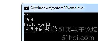

如上是结果,
大家自己理解哈~~~
