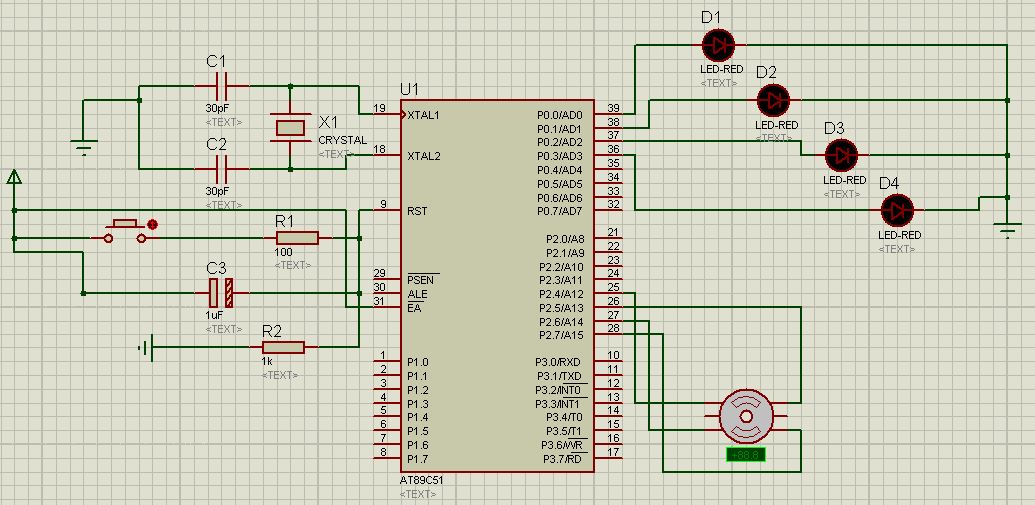

求高手指导,程序没错,但是电机不转灯也不亮。这个错在哪些地方?
#include<reg52.h>
#define uchar unsigned char
#define uint unsigned int
uchar tab[]={0x08,0x0c,0x04,0x06,0x02,0x03,0x01,0x09};
void delayms(uint ms)
    uint i;
    while(ms--)
           for(i=0;i<120;i++);
void main (void)
P2=0x00;
P0=0x01;
    uint a;
        for (a=0;a<8;a++)
    P2=tab[a];
    P0=tab[a];
    delayms(20);

1,for()循环里面少了中括号;2,P0口要上拉输出;3,电机确定这样能驱动??
ID:107120 发表于 2016-3-11 10:13 | 只看该作者
发光二极管要接上拉电阻不然P0输出不了高电平,电机正反转要三极管H桥驱动。主程序中FOR循环体括起来。

步进电机不需要ULN2003A不能驱动吗?

这个是proteus里的步进电机,我还不具体知道六个引脚的功能啊,您能给我说说吗?
ID:107524 发表于 2016-3-11 13:07 | 只看该作者

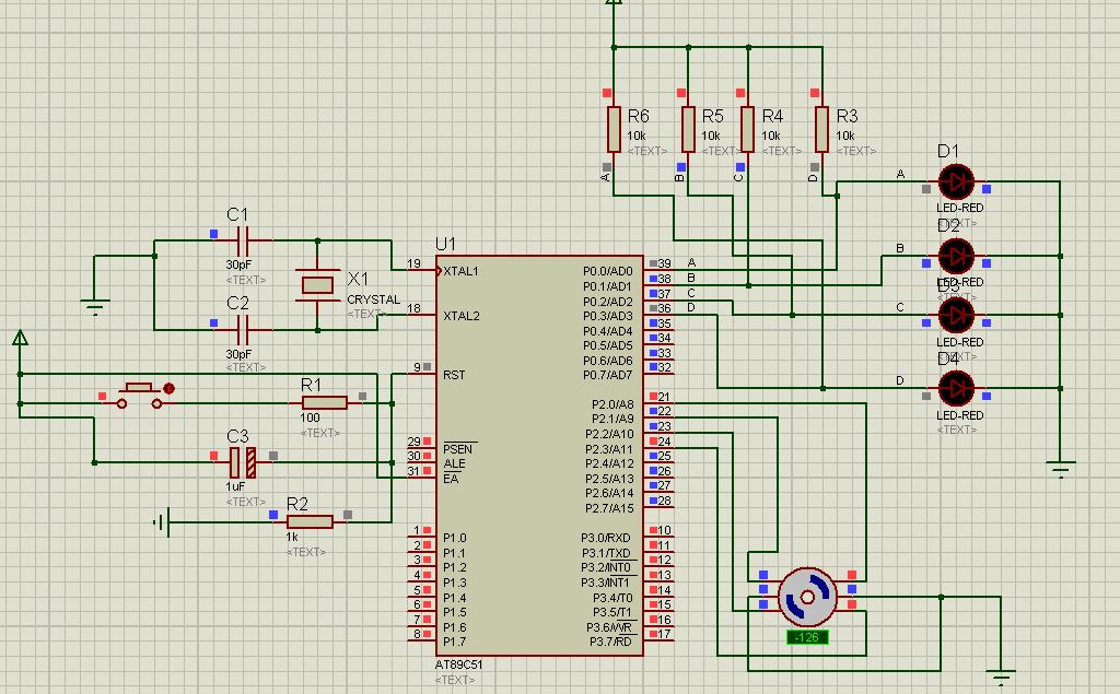

果然是括号的事,电机现在能转,但是灯还是不亮啊
ID:107120 发表于 2016-3-11 13:29 | 只看该作者
哥们,你的原理图是错的,好好看看书,不要想当然的在这联接,这种连接实际上不存在的,先把最基本的硬件搭建好,弄清原理,再写程序。

发光管正极接电阻120欧到正极,再试试

看到用protues仿真时P1必需接上拉电阻,而P0,p2,p3口不用接上拉电阻,可以把程序改到p2或p3口一试。

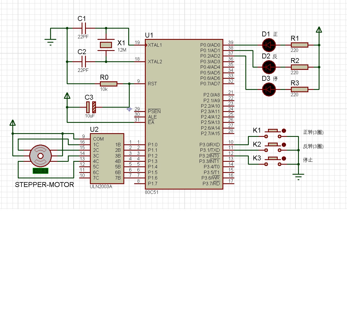

ID:107120 发表于 2016-3-12 00:04 | 只看该作者
机械小疯子 发表于 2016-3-11 23:03
我自学,有些东西不太会,您能说说这个为什么不对吗
你那种上拉电阻可以用但是不合理,步进电机加个驱动芯片。如图。
