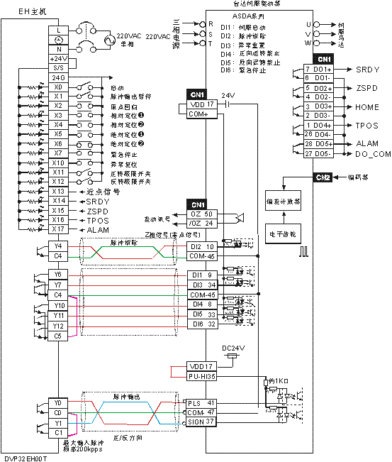

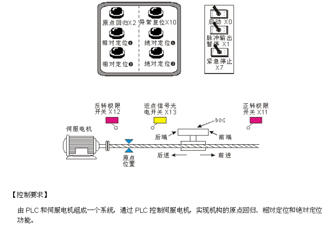

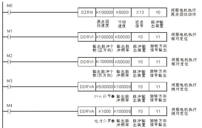

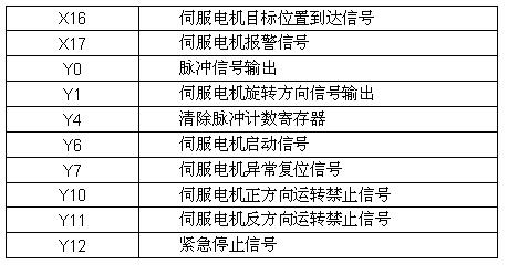

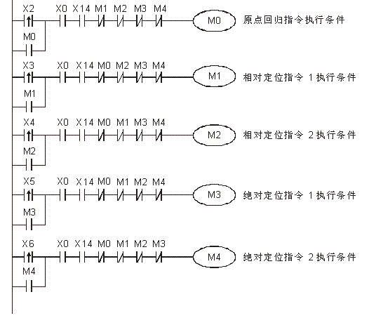

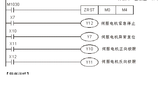

台达plc控制伺服电机实现原点回归和定位
