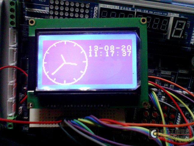

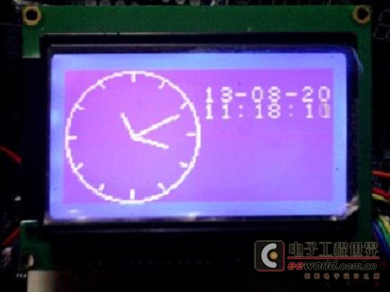

效果图如下所示:
注:没怎么发过帖子,所以不知道怎么跟大家讲这些东西,能用代码的直接粘代码了。因为自己感觉这些东西很好玩,所以想跟大家分享一下,如果有什么不懂,可以留言
一些资料: code1模拟时钟.rar (44.46 KB, 下载次数: 190)
  1.       LCD12864是个好东西,之前介绍了用LCD12864显示一个简易的动画,以及用LCD12864做一个俄罗斯方块游戏,今天再介绍一点其他的好玩的东西-----用LCD12864做一个模拟指针式时钟。用LCD12864做一个模拟指针式时钟,其实主要用的是LCD12864(ST7920)的绘图功能:
  2.       1.利用圆心坐标和半径画一个圆作为表盘
  3.       2.利用两点间画线功能画出时分秒指针。
  4.       让我们一起来做一个LCD12864模拟指针式时钟,Let\'s GO!!
  5.      LCD12864的底层驱动很简单,利用时序图可以轻松解决,这部分就跳过了。所以,我们首先要解决的是如何画圆。我在查找资料时,发现有好几种方法,我使用的是这种:

  47.                                         yy--;

  170.                                             Lcd_PutPixel(x,y,Color);

  231.            }
  232.            return y;
  233.         }
  234. 好了,所有的东西都准备齐全了,开工!!
  235.
  236. 先画表盘:
  237.     void init_Point_Clock() //初始化表盘
  238.     {
  239.           unsigned char i;
  240.           Lcd_Circle(32,32,31,1);//画圆  圆心坐标(32,32) 半径31
  241.           for(i=0;i<60;i++)
  242.          {
  243.             if((i%5)==0)      //画刻度
  244.            {
  245.                Lcd_Line(Lcd_TimeX(32,30,i),Lcd_TimeY(32,30,i),Lcd_TimeX(32,27,i),Lcd_TimeY(32,27,i),1);
  246.            }
  247.         }
  248.     }
  249. 我用的是定时器做的,这一时刻的时间与上一时刻不一样时,把上一时刻的指针消除掉,显示这一时刻的指针
  250. //【0】:上一时刻时间
  251. //【1】:这一时刻时间
  252. struct POINT_CLOCK
  253. {
  254.         unsigned char hour;
  255.         unsigned char minute;
  256.         unsigned char second;
  257. }Point_Time[2];
  258. /*========================================================================
  259. *name:Display_Pointer(struct POINT_CLOCK AA,unsigned char color)
  260. *function:显示时、分、秒指针
  261. *参    数:结构体: 时分秒
  262. *                   color: 0不显示  1:显示
  263. *注:秒针长24
  264.         分针长17
  265.          秒针长12
  266. =========================================================================*/
  267. void Display_Pointer(struct POINT_CLOCK AA,unsigned char color)        //指针显示
  268. {
  269.         Lcd_Line(Lcd_TimeX(32,24,AA.second),Lcd_TimeY(32,24,AA.second),32,32,color);
  270.         Lcd_Line(Lcd_TimeX(32,17,AA.minute),Lcd_TimeY(32,17,AA.minute),32,32,color);
  271.         Lcd_Line(Lcd_TimeX(32,12,AA.minute/10+5*(AA.hour%12)),Lcd_TimeY(32,12,AA.minute/10+5*(AA.hour%12)),32,32,color);
  272. }
  273. /*========================================================================
  274. *name:Display_PointClock(struct POINT_CLOCK AA,unsigned char color)
  275. *function:显示时、分、秒指针
  276. *参    数:结构体0:存放上一个时分秒   》》》两者不同时,刷新显示
  277.            结构体1:存放这一个时分秒   》》》
  278. *
  279. *                   color:0不显示  1:显示
  280. =========================================================================*/
  281. void Display_PointClock()        //指针式时钟显示
  282. {
  283.         if(Point_Time[0].second!=Point_Time[1].second)      //秒刷新
  284.         {
  285.                 Lcd_Line(Lcd_TimeX(32,24,Point_Time[0].second),Lcd_TimeY(32,24,Point_Time[0].second),32,32,0);
  286.         }
  287.         if(Point_Time[0].minute!=Point_Time[1].minute)    //分刷新
  288.         {
  289.                  Lcd_Line(Lcd_TimeX(32,17,Point_Time[0].minute),Lcd_TimeY(32,17,Point_Time[0].minute),32,32,0);
  290.         }
  291.         if((Point_Time[0].minute/10+5*(Point_Time[0].hour%12))!=(Point_Time[1].minute/10+5*(Point_Time[1].hour%12)))   //时刷新显示
  292.         {
  293.         Lcd_Line(Lcd_TimeX(32,12,Point_Time[0].minute/10+5*(Point_Time[0].hour%12)),Lcd_TimeY(32,12,Point_Time[0].minute/10+5(Point_Time[0].hour%12)),32,32,0);
  294.         }
  295.         Display_Pointer(Point_Time[1],1);        //现在的指针式时钟显示
  296.         Point_Time[0]=Point_Time[1];
  297. }
