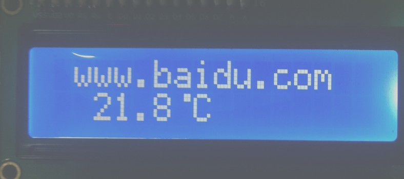

51单片机ds18b20配合1602屏显示温度
ID:110446 发表于 2016-3-23 21:24 | 只看该作者 回帖奖励 |倒序浏览 |阅读模式
转自:http://www.51hei.com/mcu/2576.html

void main()
  unsigned char i;
  csh_1602();
  qp_1602();
  Lcd_User_Chr();
  zf_1602(4,1,'.');
  zf_1602(6,1,0x01); //摄氏度的点
  zf_1602(7,1,'C'); //大写的C
  zfc_1602(1,0,"temperature:");
   zh(wd());
   for(i=0;i<10;i++)
    Delayms(200);
