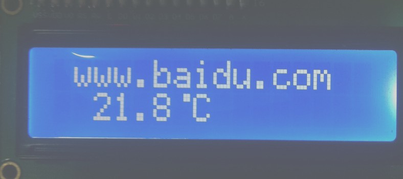

效果图:直接在51单片机开发板上面实现的.
                            代 码
