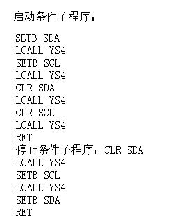

       ● 写操作
       X1226初始化之后,单片机对X1226进行开始条件的设置,在写CCR或EEPROM之前,主机必须先向状态寄存器写02H,确认应答信号,确认后写入06H,再确认应答信号。确认后启动了写操作,首先发送高位地
址,然后发送低位地址。X1226每收到一个地址字节后,均会产生一个应答信号。在两个地址字节都收到之后,X1226等待8位数据。在收到8位数据之后,X1226再产生一个应答,然后单片机产生一个停止条件来终止传送。
       X1226具有连续写入的功能,每收到1字节后,响应一个应答,其内部将地址加一。当计数器达到该页的末尾时,就自动返回到该页的首地址。这意味着单片机可从某一页的任何位置开始向存储器阵列连续写入64字节,或向CCR连续写入8字节的数据。写入X1226数据子程序:
