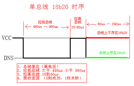

                         1、时序图
    1、初始化

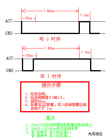

    2、  写

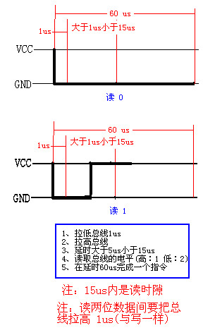

    3、  读

bit d18b20_qs() //18b20 起始
bit dat;
DQ = 1; //DQ复位
Delay4us();
DQ = 0; //拉低总线
Delay(35); //这里延时大概 525us
DQ = 1; //拉高总线
Delay(2); //这里延时大概 30us
dat = DQ; //读取返回值(0:有18b20存在 1:是没有)
Delay(2);
return dat; //返回数值
void d18b20_x(unsigned char dat) //写 8 位 数 据
unsigned char i;
for(i=0;i<8;i++) //8位计数器
DQ = 0; //拉低总线
DQ = dat & 0x01; //取最低位赋值给总线
Delay(3); //延时45us
DQ = 1; //拉过总线准备写下一个数据(或者总线复位)
dat >>= 1; //数据右移一位
unsigned char d18b20_d() //读 8 位 数 据
unsigned char i,dat=0;
DQ = 0; //拉低总线
dat >>= 1; //数据右移一位
DQ = 1; //拉过总线(准备读取数据)
if(DQ) //判断是否是 1 如果是就把数据赋值给变量的高位
dat |= 0x80;
Delay(4);
return dat; //返回读取到数据数据
