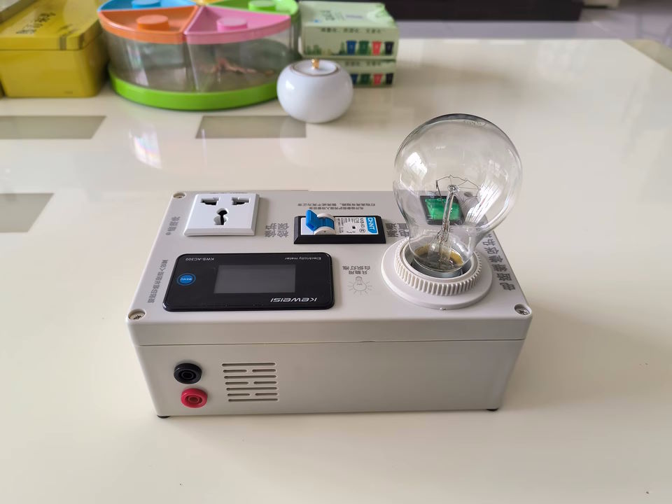

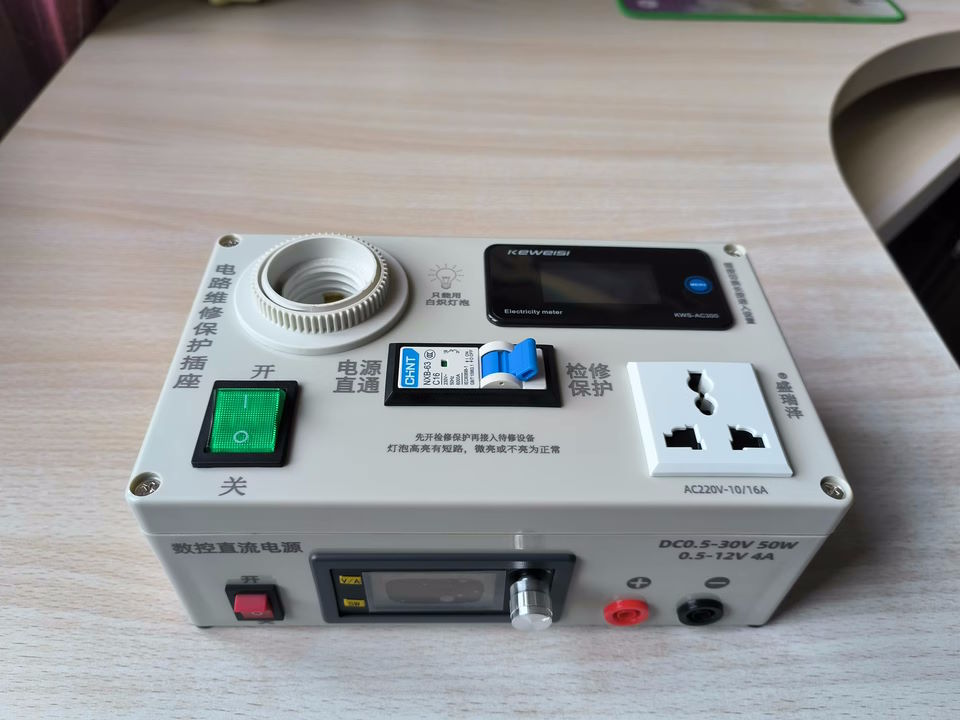

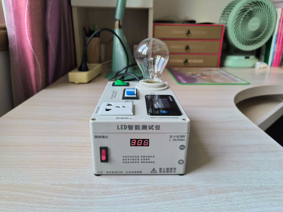

电磁炉维修平台,当时候(2007)修电磁炉的时候,没有这个平台,IGBT换上没有几分钟后就爆管了,心在滴血啊,一个15元,修一个才向人家要20多,在网上查资料,看书,结合实际做了这个 。

就是行话说的灯泡大法,拔掉加热线圈接入灯泡。开机操作电磁炉看电流变化来判断维修效果,这个可以避免维修时频繁炸管减少维修人员不必要的损失。

把灯泡并一个开关,修其他电器闭合,修开关电源打开。我就是这样

楼上几位说的都对,简单的说就是串一只灯泡(40-60W),我另外加了电压表,电流表,可以检测电磁炉的功率,大家仔细看的话会发现5-10之间我用笔做了8的记号,一般2100W的电磁炉就是8A.像电饭锅那就是小菜一碟,直接看电流就知道那个开关坏了,不用再用万用表一一测量,分分钟钟搞定。

说白一点就是用灯泡做一个假负载,玩过开关电源的都知道这个技巧,防止通电直接炸机再烧坏元器件
