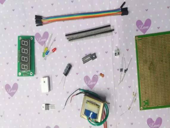

首先,我们了解一下该作品的五脏六腑:
1.杜邦线(若干)
2.万能板X2
3.电位器X2
4.470uF电容X1
5.二极管X4
6.变压器X1
7.104电容(若干)
8.LM7809芯片X1
9.散热片X1
10.各色LED灯(若 干)
11.100uF电容X1
12.2K电阻X1
13.680欧电阻(若干)
14.共阴 数码管X4
15.NE555和 CD4017 (各一片)
16.芯片底座X2(有利于芯片的二次利用)
17.木板5块加包装纸2张(尺寸大小根据自己情况而定)
所需器件如下图所示:

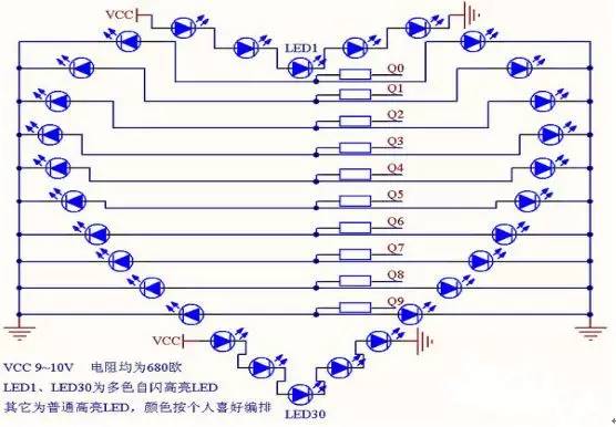

2. 布局及工作原理

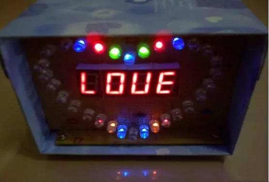

关于这个LOVE型彩灯部分我画了一个直观的图,心形有30颗LED组成,但是CD4017只有10组输出,所以我把心形的顶部5颗LED和底部5颗LED 独立开来,其他还有20颗LED则两两并联后由CD4017驱动,形成流水灯效果,Q0~Q9直接接到CD4017的对应端(两只高亮LED并联后工作电 流在20mA以下,完全不必接三极管扩流驱动)。
顶部和底部独立出来的2路LED,电路完全相同,它们是将5颗LED串联后直接接在电源上,有朋友会问:那不是这两路LED都静止在那儿了?
正因为如此,所以我把LED1和LED30换成了多色自闪的LED(这也是高亮LED中的一种,市售价格会高一些,我记得当时买的是一块钱一颗)。这样处理 之后,这两颗LED总是在闪,发出七彩光,同时因为它们在闪的过程中自身压降总在忽高忽低的交替变化,使得分别所处的这两条LED通路上的其他4颗LED 的分压也发生变化,导致支路中的其他4颗LED会呈现亮度高低起伏的效果,恰到好处地陪衬了两颗闪烁的LED。
注意在上图中,除LED1和LED30以外的LED颜色按个人喜好编排,但一定要保证左右对称,不然会很丑。

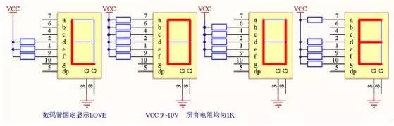

三、数码管显示LOVE:
作品做出来后,发现心形彩灯的中间很空,看上去挺别扭,于是想到用数码管显示LOVE,当时不知道怎么样驱动数码管,所以直接将数码管焊死了,即需要哪些笔画亮就将其通电,当然这是最傻瓜的方法,但是对于初学者来说可能是达到预期效果的最好方法。该电路使用共阴数码管 。

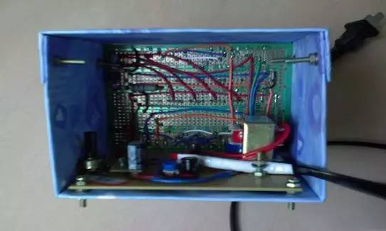

1、作为礼品,外观至关重要。不管作品是否采用我的这种结构,制作时一定要考虑到方不方便制作、固定外壳。
2、电路中的可调电阻R2,不要使用微调的,要用带手柄的(比如音量电位器那种),制作好之后不论是你自己调试还是礼品的主人,都可以调节LED流动速度。

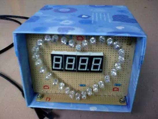

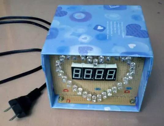

以下是成品及效果图:
