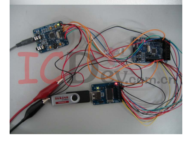

三.连接你的系统
东西都准备好了,现在工作就是将他们整合到一起。在整合之前需要在心中对系统有个整体印象:由微处理器
通过USB主机接口芯片CH375从U盘获得MP3文件数据后, 再通过微处理器将MP3数据发送给VS1003进行解
码,解码后由 VS1003 送出音频信号,最后就能够在耳机听到音乐了,就这么简单。对于 DIY 来说,最大的乐趣在
于亲自动手组装。所以我们可以把各个功能部分模块化,然后用导线将各个模块正确无误的连接到一起,如下图所
示:

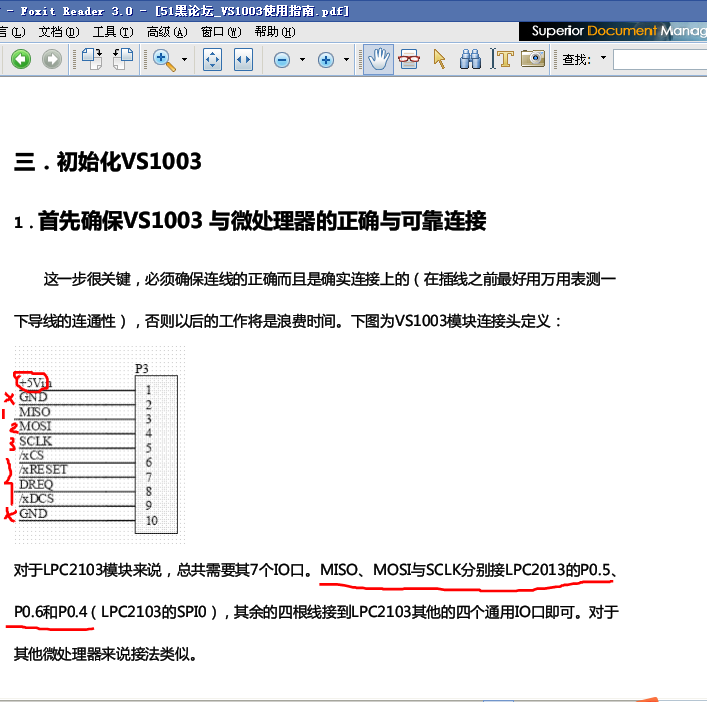

完整的pdf文档下载: VS1003使用指南.pdf (692.92 KB, 下载次数: 40)
