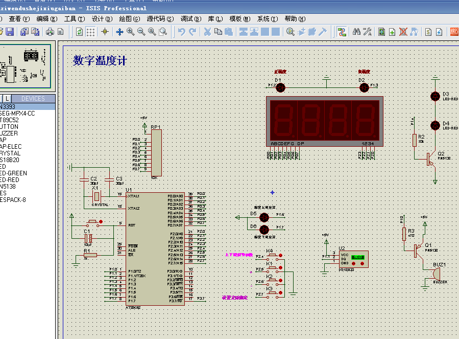

单片机电子温度计源码 仿真 数码管显示
向大神膜拜学习!
51单片机设计的电子温度计源码 proteus仿真 带数码管显示
电路图:
全部资料下载: 电子温度计.zip (173.54 KB, 下载次数: 73)
程序:
