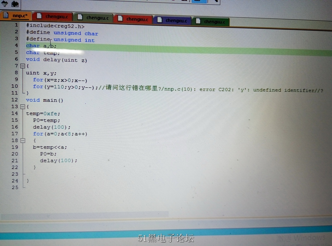

求指出错误的地方

ID:97438 发表于 2016-5-4 10:30 | 只看该作者
你的uint貌似没有定义呢

ID:110895 发表于 2016-5-4 10:58 | 只看该作者
#define uint unsigned int
#define uchar unsigned char
ID:109892 发表于 2016-5-4 11:05 | 只看该作者
uestchina 发表于 2016-5-4 10:44
#define unsigned char
#define unsigned int     改成
