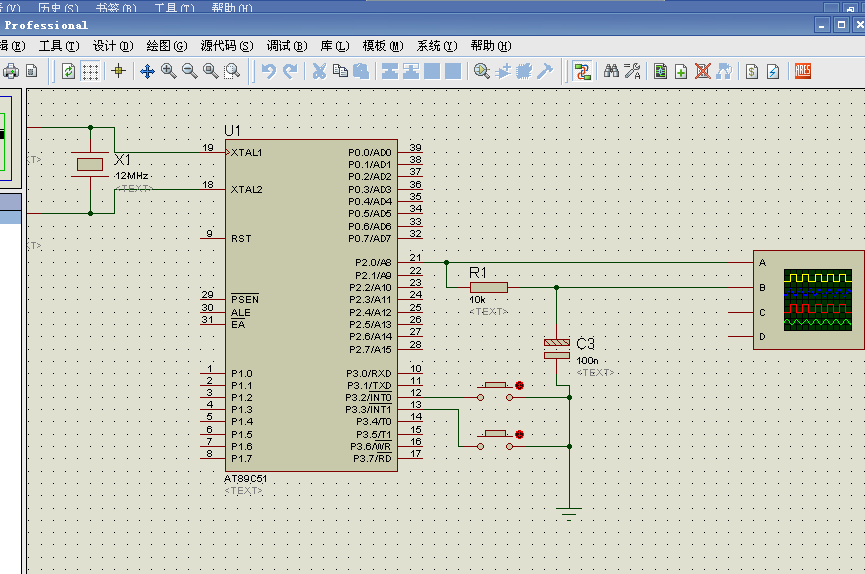

单片机输出1HZ方波源代码+仿真
输出1HZ方波源代码+仿真
程序和仿真文件下载: 9.1 输出1kHz方波.rar (38.6 KB, 下载次数: 30)
以下是输出 1HZ方波的51单片机源码:
