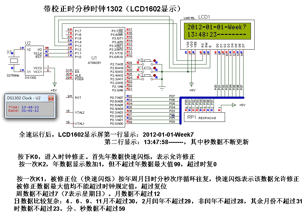

调时间位闪烁
给你介绍3个案例,
闪烁方案不同
实例91  具有校正功能的时钟1302(LCD1602显示)
先Proteus仿真,确认有效。
实例91 带校正时钟1302(LCD1602显示).rar (52.68 KB, 下载次数: 25)
以上摘自张志良编著《80C51单片机仿真设计实例教程——基于Keil C和Proteus》清华大学出版社ISBN 978-7-302-41682-1,书中电路和程序设计有详细说明,程序语句条条有注解。
ID:111634 发表于 2018-5-21 23:36 | 只看该作者
