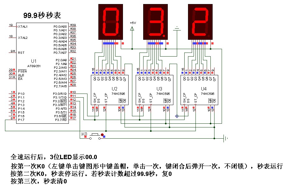

题目是:利用定时器作一个马表,精确到到0.01秒,
       按键第一次按下开始计时,
       第二次按下暂停,第三次按下回零
这里的数码管该怎么选择,显示程序该如何去写呀

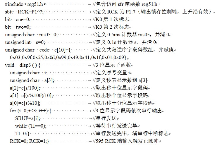

先Proteus仿真一下,盼挑刺、盼质疑、盼比较。
实例95 99.9秒秒表.rar (38.86 KB, 下载次数: 6)
以上摘自张志良编著《单片机实验实训100例》 ISBN 978-7-5124-1603-1,北航社出版

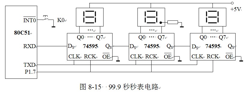

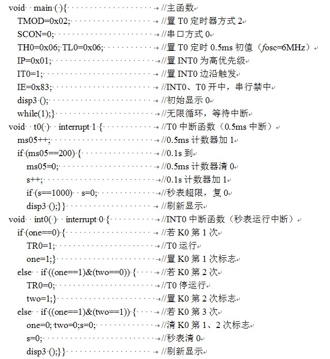

ID:111634 发表于 2016-6-5 18:55 | 只看该作者
内有你需要的“按键第一次按下开始计时, 第二次按下暂停,第三次按下回零 ”
ID:111634 发表于 2016-6-5 18:57 | 只看该作者
但只有99.9秒,若需99.99秒,参照原硬件电路,增加一位595。软件程序增加0.01s(10ms)计数器,并修改相应计数显示程序。
ID:111634 发表于 2016-6-5 18:59 | 只看该作者
99.9秒秒表电路

99.9秒秒表程序
