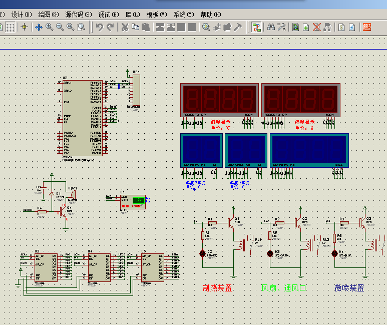

sht71温湿度控制系统(单片机程序源码,proteus仿真)
这是我做的温湿度控制系统资料。采用sht71温湿度传感器作为检测元件。
包含proteus仿真资料。
源代码。
程序如下:

全部资料请下载附件:
SHT71模块化最终版本.rar
