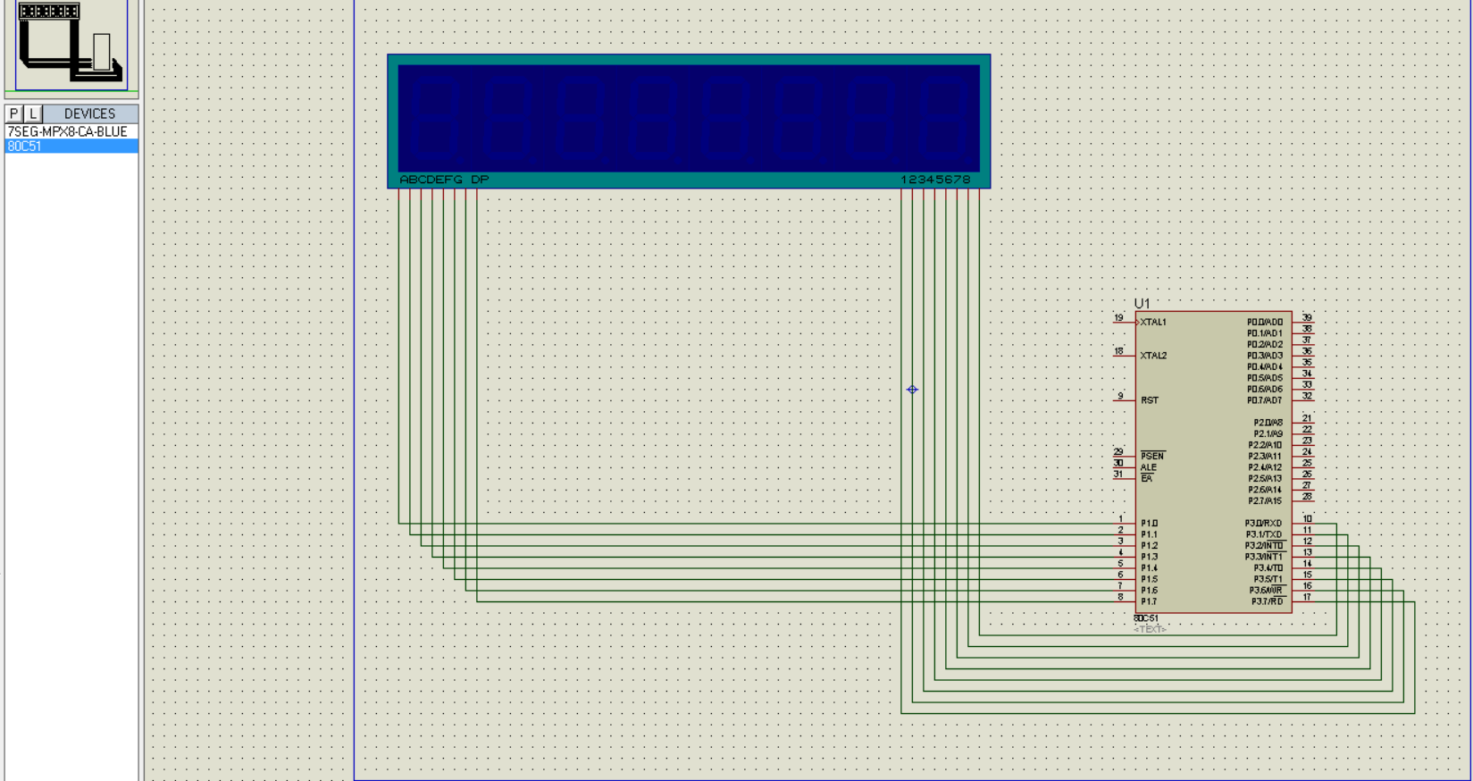

求大神帮忙看看这个图哪里错的呢?simulation failed due to fatal simulator errors
运行总是提示下面这个
请问大神们,这是什么情况?如有错哪里的错,请大神帮忙指教一下!~ 谢谢

是不是不要接电源,也无需复位.
ID:111634 发表于 2016-6-17 18:17 | 只看该作者
电路本身无错,Protuse默认可不接复位电路和电源。
ID:111634 发表于 2016-6-17 18:19 | 只看该作者
可能还是Protuse设置的问题,上面一个error可能是文件路径中用了中文“国栋”,改一下试试。

还没进入仿真,程序功能错误还未反映,因此先排除Protuse设置的问题。
ID:126608 发表于 2016-6-18 13:21 来自触屏版 | 只看该作者
仿真应接晶振电路吧。
ID:111634 发表于 2016-6-18 18:23 | 只看该作者
Protuse默认可不接复位电路、晶振电路和电源。
ID:110895 发表于 2016-6-19 17:36 | 只看该作者
文件路径不对,改一下。

如果是现在的win10系统呢,右键我的电脑,属性里找不到关于环境变量的高级设置
ID:350919 发表于 2018-6-13 10:55 | 只看该作者
单片机没有外接晶振
ID:350914 发表于 2018-6-13 10:57 | 只看该作者
可能路径太深了,放某盘的根目录试试,还有EA拉高试试
