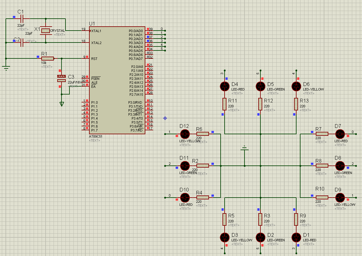

哪位大神帮我看看这个单片机仿真错在哪
ID:96682 发表于 2016-6-17 18:25 | 只看该作者
二极管弄反了!
ID:111634 发表于 2016-6-17 19:24 | 只看该作者
关键性错误是少上拉电阻。P0口输出时要接上拉电阻。
而且,输出高电平驱动LED,很不合理,单片机高电平输出“拉电流”很小。
ID:111634 发表于 2016-6-17 19:25 | 只看该作者
51单片机复位时I/O口复位“1”,开机瞬间会引起误触发。

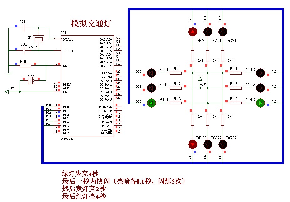

实例29  模拟交通灯
先Proteus仿真一下,确认有效。
实例29 模拟交通灯.rar (35.12 KB, 下载次数: 4)
以上摘自张志良编著《单片机实验实训100例》 ISBN 978-7-5124-1603-1,北航社出版
书中电路和程序设计有详细说明,程序语句条条有注解。
ID:111634 发表于 2016-6-17 19:27 | 只看该作者

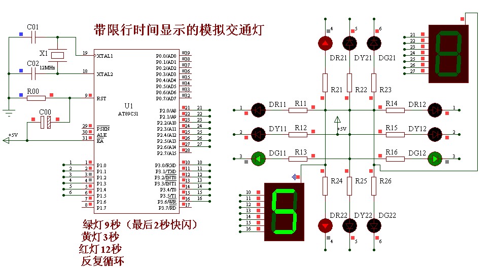

实例30  带限行时间显示的模拟交通灯
先Proteus仿真一下,确认有效。
实例30 带限行时间显示模拟交通灯.rar (40.64 KB, 下载次数: 4)
ID:116981 发表于 2016-6-17 22:00 | 只看该作者
上拉啊,你用了P0口
ID:110895 发表于 2016-6-19 17:53 | 只看该作者
加上拉电阻。
ID:127275 发表于 2016-6-19 17:55 | 只看该作者
二极管弄反了
P0口输出时要接上拉电阻
ID:140489 发表于 2016-10-27 09:37 | 只看该作者
所有限流电阻接在一起那端要接vcc,你接地了
14#
ID:144709 发表于 2016-10-27 10:05 | 只看该作者
加上拉电阻,二极管弄反了,
P0口输出时要接上拉电阻
15#
ID:137653 发表于 2016-10-27 13:00 | 只看该作者
元件和元件之间不能直接把引脚接到一起,要有一点距离然后用导线接上,就可以了
16#
ID:90069 发表于 2016-10-27 16:28 | 只看该作者
确实发光二级管弄反了
