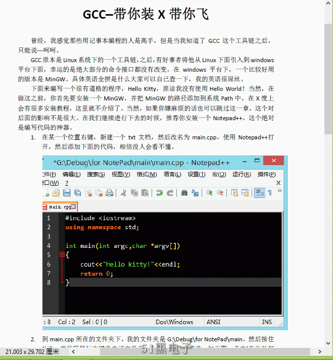

【Arduino移植笔记3.4---浅谈GCC】
我们最终的代码是在GCC工具链下进行编译的,编译的参数是通过main函数的参数传递的,也就是通过命令行传递的。下面我们就来简单的了解一下GCC,知道一些简单的GCC工具链的命令。

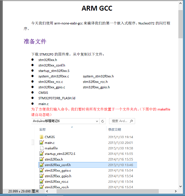

【Arduino移植笔记6--arm-none-eabi-gcc】
我们开始正式使用arm-none-eabi-gcc编译一个STM32F072的程序。先献上一个ARM GCC的下载链接,教程一会同步:
https://launchpad.net/gcc-arm-embedded/+download能够熟练的使用ARM GCC进行代码编译时移植Arduino中最重要的一步。时间水平有限,本教程不能说的太过详细。更加具体的细节还是自己谷歌吧。

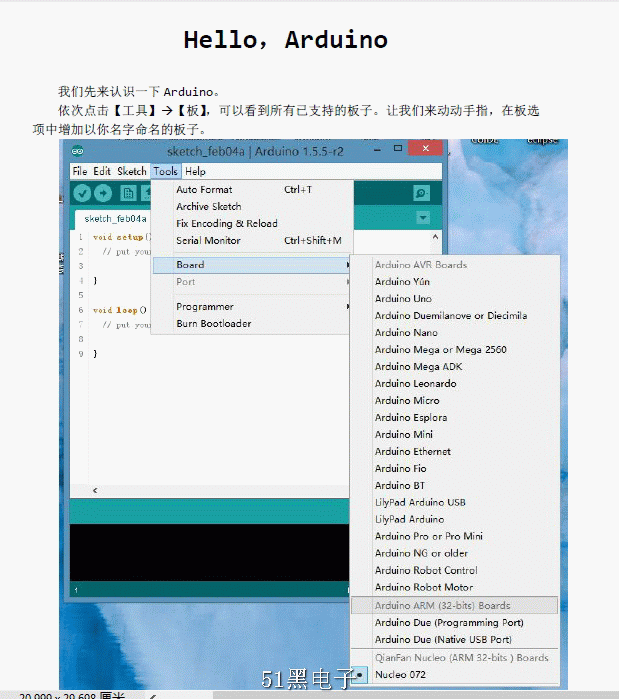

【Arduino移植笔记7---Hello Arduino】
打开Arduino,在菜单的【工具】-->【板】选项中,有许许多多的板子。哪一个才是我们自己的呢?今天,我们简单的修改几行代码,让【板】中增加我们自己的板子。必须要提到的是,这一次的教程是整个移植史上最简单的,只需要动手添加几行代码就能够完成。也是史上最有意思的一次移植。

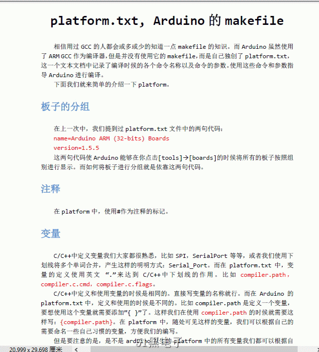

【Arduino移植笔记8---platform.txt】
Arduino虽然使用ARM GCC,但是并没有采用GCC的makefile。而是使用plarform.txt。这个文本文档中记载着编译时的参数,以及生成何种文件(bin还是hex),用什么下载工具下载,下载的参数是什么等等信息。
