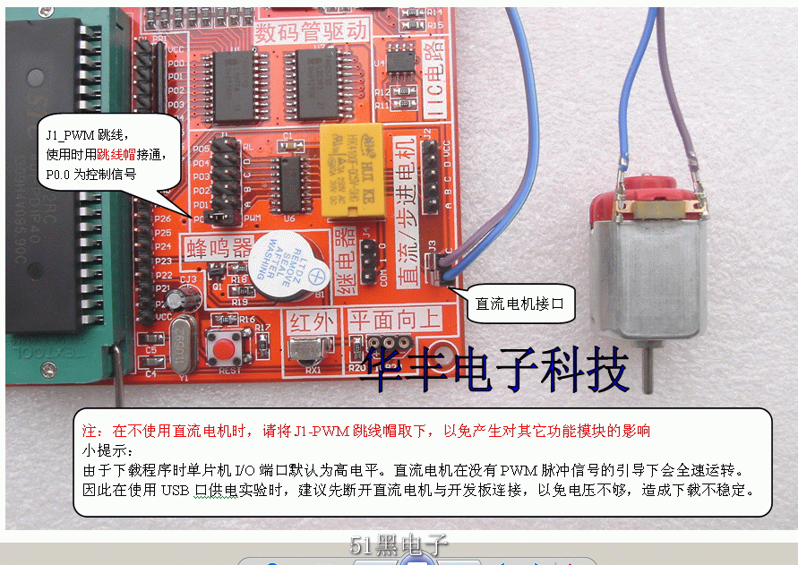

  1. /****************************************************************
  2.
  3.             程序名称:   直流电机无极调速
  4.             版本:      VER1.0
  5.             适用板本:  SP-51学习板
  6.                         利用定时器控制产生占空比可变的PWM波对直流电机进行无极调速
  7.                         按S2,PWM值增加,则占空比减小,电机减速。(初值电机为最小值)
  8.                         按S3,PWM值减小,则占空比增加,电机加速。
  9.                         当PWM值增加到最大值或减小到最小值时,蜂鸣器将报警。
  10.             注:直流电机的安装,请查看本文件夹的安装说明.
  11. *****************************************************************/
