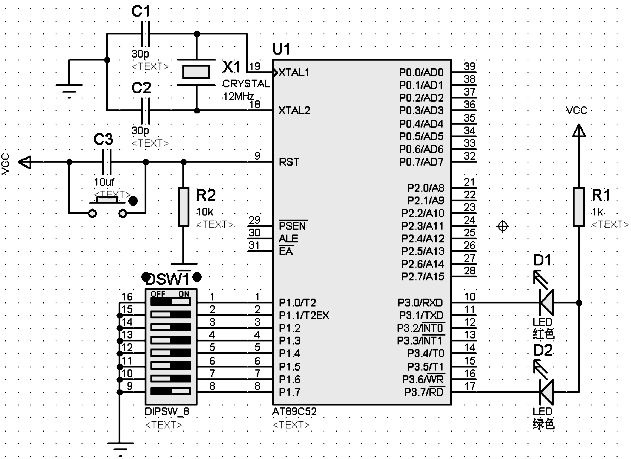

请参考下图编写一个八位二进制密码锁程序。要求程序中初始密码为10000001B,当用户
通过SW1拨码开关输入的密码正确时(图中SW1正处于正确状态),绿色LED点亮;当拨码开关输入的内容不等于10000001B时,红色LED点亮,以示警告。
如图
如图

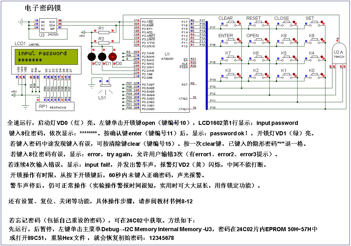

实验28 电子密码锁.rar (57.34 KB, 下载次数: 35)
功能齐全的电子密码锁
Proteus仿真一下,确认有效。
以上摘自张志良编著80C51单片机实用教程》ISBN978-7-04-044532-9,高教社出版。欢迎咨询,zzlls@126.com
书中电路和程序设计有详细说明,程序语句条条有注解。
