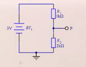

请教P点电压 为什么是电流乘以 R2的阻值。。 为什么不是R1或者R1+R2的呢?

记住:电压是有参考点的.
人的身高通常是以脚底为参考点的,如果以地面做参考点,就会出13米的个子.
你要注意命题的参考点在哪里?(有个符号)

分压啊。此处就是R2的电压

这个容易,你从P2那里连一根线,然后中间画一个电压表另一端连接地线,这样就好理解了。

因为P点的电压是从P点到地的电压,所以乘的是R2

电池的电压以作为参考点,R2的另一端是接在地端的,P点电压就是R2的压降,当然也就是电流乘以R2的阻值。

因为R2下面是地,P点的电压是相对于地的电压,与R2的压降相同,因此是电流乘以R2.

求的是P点到接地的电压

算p点对地电压就是R2两端的电压,R1+R2两端就是电源电压3v
