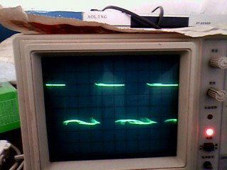

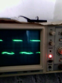

货号;SH1983  型号;V19-SH1983   板号;TM-S1-01A  303203101060  VER;M1.9  控制块引脚电压;1. 1.18 V   2.
3.83 V   3.  0.73 V  4.  0V     5.     0V     6.    0V       7.   0 V   8.  0 V     9.  0V    10.  3.37V    11.   0.32 V    12.  0 V      13.   5  V    14.  4.15 V    15.  3.95 V  16.   0.35 V   17.   0V   18.   1.03 V 19.   3.15V    20.  3.27 V     波形正常加热大管G极波形;
