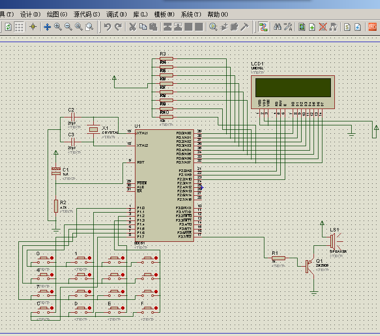

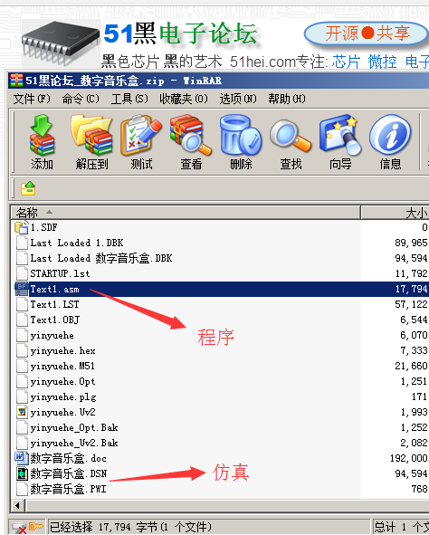

单片机数字音乐盒仿真+程序
数字音乐盒
