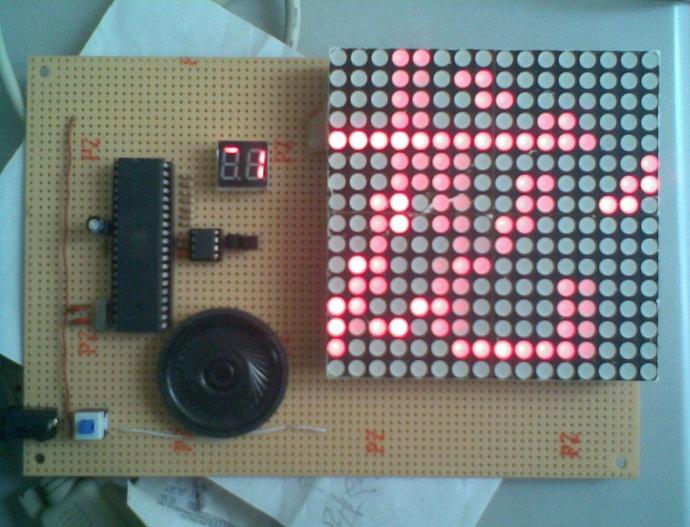

ID:76127 发表于 2015-4-18 00:07 | 只看该作者 回帖奖励 |倒序浏览 |阅读模式
这个东西是刚学单片机时做的,基于51单片机。点阵屏用 的是一个集成好的模块,就是四个595两两级联分别控制行和列,屏可能有点老,所以不是很亮。字摸直接用网上的字摸提取软件就能提取。另外用定时计数器产 生方波做了一个音乐播放器(用了一个运放),放的是天空之城的音乐,同时用一个两位数码管显示当前的音乐音阶(第一位数码管表示高中低音)。感觉里面用了 不少51的资源,挺好的程序,现在完全开源的给大家分享出来
作品图片:
(原文件名:6e22b1dah96f5f7411290&690.jpg)
程序不大,我直接贴在这了
#include<reg51.h>

收藏收藏2 分享淘帖 顶顶 踩踩
ID:77439 发表于 2015-4-19 13:25 | 只看该作者
有没有电路图呀,想做一下
ID:152916 发表于 2016-12-15 16:59 | 只看该作者
带仿真电路是最好的,谢谢啦,能直接跑仿真学习效果应该是最好的,谢谢啦
ID:155163 发表于 2016-12-16 00:08 来自触屏版 | 只看该作者
牛逼了我的哥
ID:260639 发表于 2017-12-12 20:28 | 只看该作者
新手报到,能说下和C51连线吗?
ID:718536 发表于 2021-2-23 21:36 | 只看该作者
