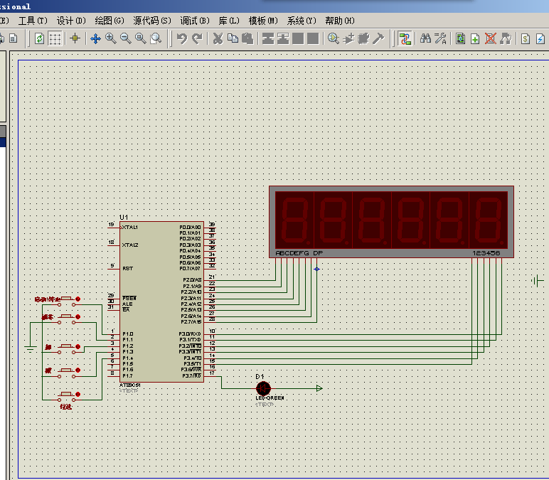

单片机秒表+功能键 仿真+源程序
仅供参考
源程序:

  76.         for(k=0;k<100;k++);                                                                                                  //
  77. }                                                                                                                                          //
  78. ////////////////////////////////////////////////////////////////////////
  79.                                                                                                                                           //
  80. void dingshi()                                  /////////*定时器中断函数*/////////          //
  81. {                                                                                                                                          //
  82.         TMOD=0X01;                                  /////////*定时器0工作方式0*/////////          //
  83.         TH0=(65536-50000)/256;          /////////*计算初值*/////////                           //
  84.         TL0=(65536-50000)/256;          /////////*计算初值*/////////                          //
  85.         EA=1;                                          /////////*打开中断总开关*/////////          //
  86.         ET0=1;                                          /////////*允许定时器启动*/////////          //
  87.         TR0=0;                                          /////////*启动定时器*/////////                  //
  88. }                                                                                                                                          //
  89.                                                                                                                                           //
  90. ////////////////////////////////////////////////////////////////////////
  91. void time0() interrupt 1          /////////*中断服务程序*/////////                  //
  92. {                                                                                                                                          //
  93.         TH0=(65536-50000)/256;                                                                                          //
  94.         TL0=(65536-50000)/256;                                                                                          //
  95.         tt = tt+1;                                                                                                                    //
  96.         mm++;                                                                                                                          //
  97.         nn++;                                                                                                                          //
  98.         if(tt == 2)                                  /////////*t=2时,t清零*/////////                  //
  99.         {                                                                                                                                    //
  100.         tt = 0;                                          //                **t清零**                        //                  //
  101.         num++;                                          /////////*t=2时,num+1*/////////                  //
  102.         }                                                                                                                                  //
  103. }                                                                                                                                          //
  104. ////////////////////////////////////////////////////////////////////////
  105. void key()                                           /////////*按键函数*/////////                          //
  106. {                                                                                                                                          //
  107.         if(k1==0)                                   /////////*k=0时,启动定时器*/////////  //
  108.         {                                                                                                                                  //
  109.         while(!k1);                                                                                                                  //
  110.         TR0=~TR0;                                                                                                                  //
  111.         s=0;                                           /////////*位选变量清零*/////////                  //
  112.         }                                                                                                                                  //
  113.         if(k2==0)                                   /////////*k=2时,数码管清零*/////////  //
  114.         {                                                                                                                                  //

  122. if(mm==200)                                                                                                                          //
  123. {                                                                                                                                          //
  124.         led1=0;                                                                                                                          //
  125.         mm=0;                                                                                                                          //
  126. }                                                                                                                                          //
  127.                                                                                                                                           //
  128. if(nn==400)                                                                                                                          //
  129. {                                                                                                                                          //
  130.                                                                                                                                           //
  131.         led1=1;                                                                                                                          //
  132.         nn=0;                                                                                                                          //
  133. }                                                                                                                                          //
  134. ////////////////////////////////////////////////////////////////////////
  135. if(k3==0)                                        /////////*按键+1功能*/////////                          //
  136.   {                                                                                                                                          //
  137.          while(!k3);                                                                                                          //
  138.                 if(s==1)                                                                                                          //
  139.                 {                                                                                                                          //
  140.                 num++;                                         /////////*个位+1*/////////                          //
  141.                 }                                                                                                                          //
  142.                                                                                                                                           //
  143.                 if(s==2)                                                                                                          //
  144.                 {                                                                                                                          //
  145.                 num=num+10;                                 /////////*十位+1*/////////                          //
  146.                 }                                                                                                                          //
  147.                                                                                                                                           //
  148.                 if(s==3)                                                                                                          //
  149.                 {                                                                                                                          //
  150.                 num=num+100;                         /////////*百位+1*/////////                          //
  151.                 }                                                                                                                          //
  152.                                                                                                                                           //
  153.                 if(s==4)                                                                                                          //
  154.                 {                                                                                                                          //
  155.                 num=num+1000;                         /////////*千位+1*/////////                          //
  156.                 }                                                                                                                          //
  157.                                                                                                                                           //
  158.                 if(s==5)                                                                                                          //
  159.                 {                                                                                                                          //
  160.                 num=num+10000;                       /////////*万位+1*/////////                          //
  161.                 }                                                                                                                          //
  162.                                                                                                                                           //
  163.                 if(s==6)                                                                                                          //
  164.                 {                                                                                                                          //
  165.                 num=num+100000;                            /////////*十万位+1*/////////                  //
  166.                 }                                                                                                                          //
  167.                                                                                                                                           //
  168.                 if(s==7)                                                                                                          //
  169.                 {                                                                                                                          //
  170.                 s=0;                                           /////////*s清零*/////////                          //
  171.                 }                                                                                                                          //
  172.   }                                                                                                                                          //
  173.                                                                                                                                           //
  174.                                                                                                                                           //
  175.   if(k4==0)                                                                                                                          //
  176.   {                                                                                                                                          //
  177.          while(!k4);                                                                                                          //
  178.                 if(s==1)                                                                                                          //
  179.                 {                                                                                                                          //
  180.                 num--;                                        /////////*个位-1*/////////                          //
  181.                 }                                                                                                                          //
  182.                                                                                                                                           //
  183.                 if(s==2)                                                                                                          //
  184.                 {                                                                                                                          //
  185.                 num=num-10;                                /////////*十位-1*/////////                          //
  186.                 }                                                                                                                          //
  187.                                                                                                                                           //
  188.                 if(s==3)                                                                                                          //
  189.                 {                                                                                                                          //
  190.                 num=num-100;                        /////////*百位-1*/////////                          //
  191.                 }                                                                                                                          //
  192.                                                                                                                                           //
  193.                 if(s==4)                                                                                                          //
  194.                 {                                                                                                                          //
  195.                 num=num-1000;                        /////////*千位-1*/////////                          //
  196.                 }                                                                                                                          //
  197.                                                                                                                                           //
  198.                 if(s==5)                                                                                                          //
  199.                 {                                                                                                                          //
  200.                 num=num-10000;                        /////////*万位-1*/////////                          //
  201.                 }                                                                                                                          //
  202.                                                                                                                                           //
  203.                 if(s==6)                                                                                                          //
  204.                 {                                                                                                                          //
  205.                 num=num-100000;                        /////////*十万位-1*/////////                  //
  206.                 }                                                                                                                          //
  207.                 }                                                                                                                          //
  208. ///////////////////////////功能键(位选)///////////////////////////////
  209.         if(k5==0)                                                                                                                  //
  210.         {                                                                                                                                  //
  211.         while(!k5);                                                                                                                  //
  212.         s++;                                                                                                                          //
  213.         if(s==7)                                                                                                                  //
  214.                 {                                                                                                                          //
  215.                 s=0;                                                                                                                  //
  216.                 }                                                                                                                          //
  217.         }                                                                                                                                  //
  218. }                                                                                                                                          //
  219. //////////////////////////*主函数*//////////////////////////////////////
  220. void main()                                                                                                                          //
  221. {                                                                                                                                          //
  222.     dingshi();                                                                                                                  //
  223.         while(1)                                                                                                                  //
  224.         {                                                                                                                                  //
  225.         key();                                                                                                                          //
  226.         xianshi();                                                                                                                  //
  227.         }                                                                                                                                  //
  228. }                                                                                                                                          //
  229. ////////////////////////////////////////////////////////////////////////
