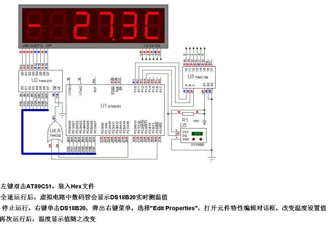

有没有可以帮忙的朋友
ID:111634 发表于 2016-7-5 19:28 | 只看该作者
原因是你那个程序不靠谱!这么长的程序谁会逐条耐心看呢?给你个靠谱案例(程序在书中)参考,自己下功夫研读吧!!!
实例97 一线式DS18B20测温
先Proteus仿真一下,确认有效。
实例97 DS18B20测温.rar (51.78 KB, 下载次数: 16)
以上摘自张志良编著《单片机实验实训100例》 ISBN 978-7-5124-1603-1,北航社出版
书中电路和程序设计有详细说明,程序语句条条有注解。
