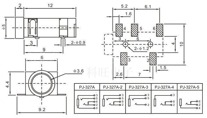

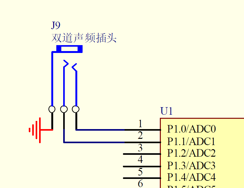

关于音频的插座对应光立方的原理图应该怎么接

你是啥型号啊,图1不是有5个型号啊

前3个2是p1.0,5是p1.1,3是接地,后2个是单声道的,没用。
