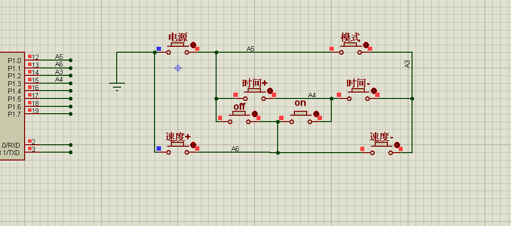

新手问下一下大家如图 怎么设置4个IO口,使得获得相应的值,谢谢
ID:111601 发表于 2016-7-24 23:50 | 只看该作者
这个跟以往的矩阵扫描不同,可以说是比较麻烦
ID:111601 发表于 2016-7-24 23:54 | 只看该作者
这个是仿真图,

ID:111601 发表于 2016-7-25 08:46 | 只看该作者
怎么没人呀,帮忙一下呀

ID:111601 发表于 2016-7-25 15:20 | 只看该作者
PK250 发表于 2016-7-25 10:34
unsigned char Key_Scan()
        unsigned char keyValue = 0 , i; //保存键值
看一下原理图,就电源与速度+是有接地,其余两边都是高电平  比如时间-    怎么能if (GPIO_KEY != 0xFF) 判断呢  ,我们肯定要给它赋低值,在判断在这个过程中出现问题了所以想请教坛友帮忙
