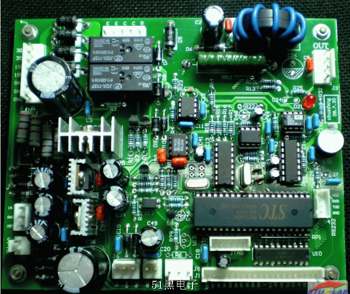

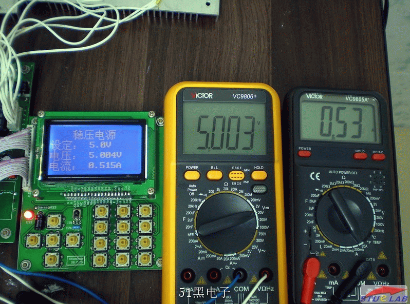

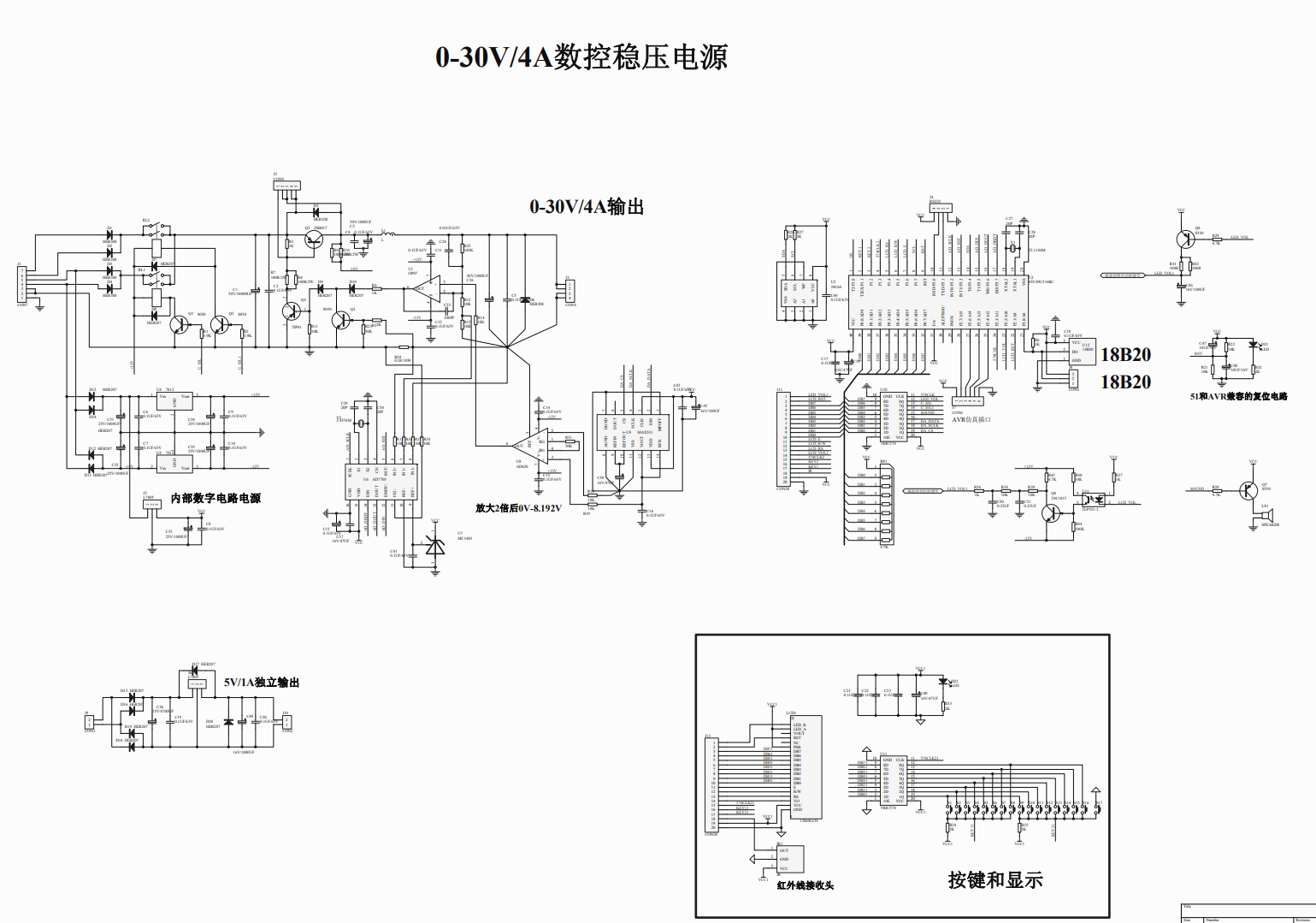

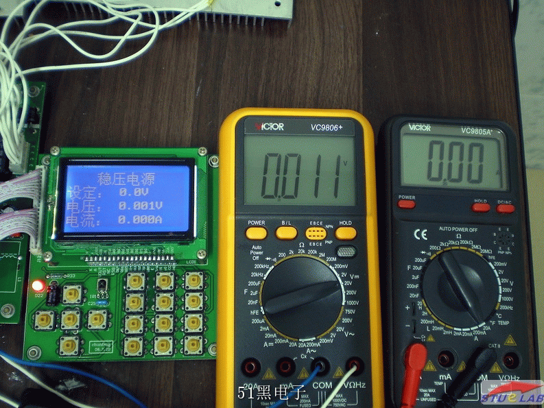

给51黑论坛的朋友们分享一个不错的51单片机0-30v 4A数控电源.就是成本有点高!两路输出:1:0-30V/4A   2: 5V/1.5A(固定输出)
电压分辨率0.458mV,电流分辨率0.076mA
电压步进0.0073V,实际用的是0.1V步进调节
在制作中发现;C37极性画反了!还有就是复位电路是51和AVR都兼容的,不能把四个原件都焊接上去,
用什么芯片就焊接什么样的复位电路 !特此告知!

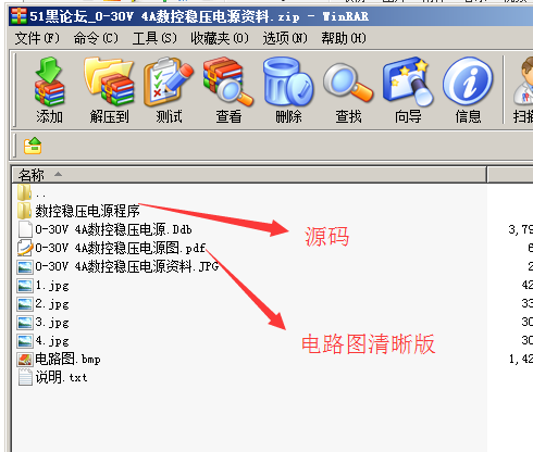

数控电源的所有资料下载:
0-30V 4A数控稳压电源资料.zip (2.37 MB, 下载次数: 1237)
