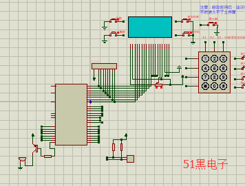

今天写了一个关于12864类似于的程序,现在贴出来大家共同学习!
   上次在论坛里也看过类似的一个程序,他没有用上E2PROm,这一次我用上了!也是一个山寨的作品吧,哈哈!
   程序里实现了修改密码、取、存、和查询的功能。在仿真上,出现一些小问题,文中有提过,现在就不多说了。程序虽然不是很好,不过也适合我们初学者学习学者,哈哈!!
仿真及程序下载: 仿真程序 仅供参考.7z (102.56 KB, 下载次数: 45)
问题解决:
问:楼主出来解释下,为什么我存进去的退了之后就没了呢,坑爹啊
答:都说了如果你每次够编译了第一句,I2C 就初始化一次,你肯定会把初始为0,如果你想保存,你摆第一句注释了再 编译。效果肯定不一样!还有一点,我不保证我的程序是完全正确的,我贴文出来是给大家一个共同学习的平台!大家都是一个求学习的同伴,说话语气客气点,我刚刚发现程序有问题,我改正后会再重复,请各位朋友注意更新!  哈哈,写这个程序时是一天写好,写好了就想和大家分享,所以有错漏,希望大家见谅见谅
