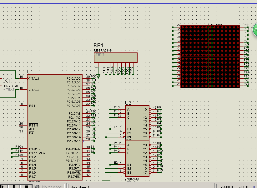

16*16滚动点阵 仿真及源程序
  1. /*****************************************************
  2. 制作:长江大学电信学院创新实验室梅旭红2018.4.
  3. QQ:707378760
  4. Email:mxh20999@163.com
  5. *****************************************************/

  118.                  a++;
  119.         }
  120. }

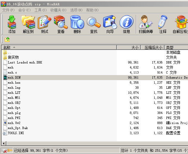

16_16滚动点阵.zip
374.64 KB, 下载次数: 26, 下载积分: 黑币 -5
