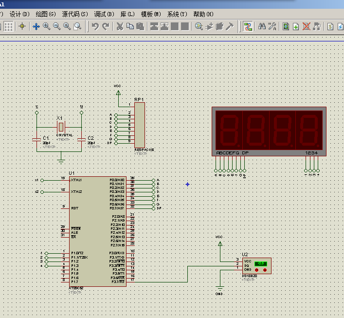

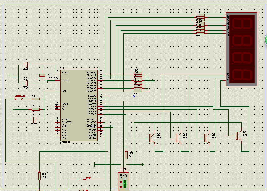

基于DS18B20数字温度计 单片机程序和proteus仿真
给大家分享2个温度显示程序和仿真
源程序
