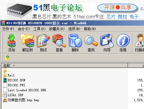

单片机DS1302时钟 DS18B20 1602显示proteus仿真及程序
源程序及仿真下载: DS1302时钟 DS18B20 1602显示.rar (376.69 KB, 下载次数: 113)
源程序:
