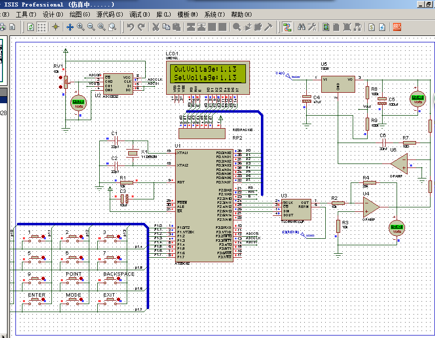

给51黑电子论坛的朋友分享一个51单片机+TLC5615数模转换器实现的可调直流稳压电源.
键盘使用说明:
1:按下 MODE 键,在键盘和旋钮之间切换
键盘模式
1:按下 SET 键
2:按下 0--9.99之间的电压值
3:按下 ENTER 键
旋钮模式
1:调节可调电阻,电压随之改变
下面是TLC5615可调直流稳压电源的仿真原理图:

运行很成功
