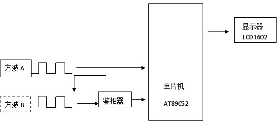

4.3系统设计框图
经过方案论证和比较后,最终确定的系统框图如图1所示,主要由AT89C52单片机、异或器件、LCD1602、电源等组成。
图1 系统设计框图

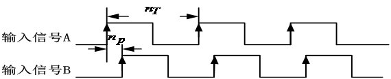

5.2相位差的测量原理
将两路同频不同相的方波信号进过鉴相器(即异或)后得到的脉冲宽度t与方波信号的周期T的比值(占空比),即对应为两信号的相位差,此时相位差 1.002.jpg 。其中,脉冲宽度的测量方法与方波周期的测量方法相同。相位差测量的原理图如下:
图2 相位差测量原理图

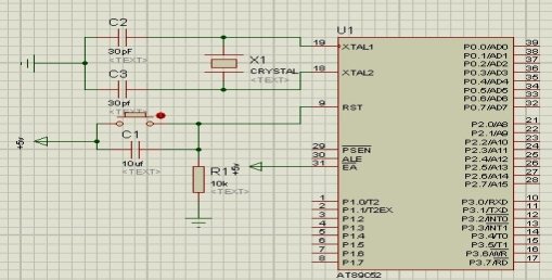

6.1 单片机最小系统设计
单片机最小系统是能补足单片机工作的最简单电路,它由单片机、电源、晶体振荡器、复位电路等构成。它是本系统的处理单元也是控制单元,负责处理信号、外设的接口与控制,同时它也是所有软件的载体。
本系统采用AT89C52是美国Atmel公司生产的低电压、高性能CMOS 8位单片机,片内含8KB的可反复檫写的程序存储器和12B的随机存取数据存储器(RAM),器件采用Atmel公司的高密度、非易失性存储技术生产,兼容标准MCS-51指令系统,片内配置通用8位中央处理器(CPU)和Flash存储单元,功能强大的AT89C52单片机可灵活应用于各种控制领域。AT89C52单片机属于AT89C51单片机的增强型,与Intel公司的80C52在引脚排列、硬件组成、工作特点和指令系统等方面兼容。
主要管脚有:
XTAL1(19 脚)和XTAL2(18 脚)为振荡器输入输出端口,外接12MHz 晶振。
RST/Vpd(9 脚)为复位输入端口,外接电阻电容组成的复位电路。
VCC(40 脚)和VSS(20 脚)为供电端口,分别接+5V电源的正负端。
P0~P3 为可编程通用I/O 脚,其功能用途由软件定义。
其管脚如下图所示:
图3 AT89C52单片机管脚图
本设计中,P0 端口(32~39 脚)被定义为N1 功能控制端口,分别与N1的相应功能管脚相连接。单片机正常工作时,都需要有一个时钟电路和一个复位电路。本设计
中选择了内部时钟方式和按键电平复位电路,来构成单片机的最小电路。如图4所示。
图4 单片机最小系统

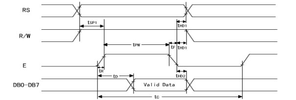

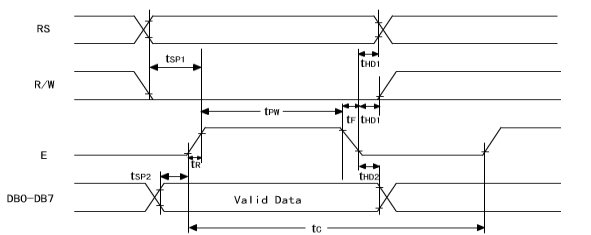

其操作时序图如下所示:
图5 读操作时序图
图6 写操作时序图

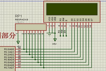

本设计中采用液晶LCD1602显示输入方波A和B的频率和相位差,其D0~D7与单片机的P0端口连接,使能端E、RS、RW分别与单片机P2.4、P1.7、P1.6连接,此电路原理简单,电路连接方便,如图7所示。
图7 液晶LCD1602显示电路

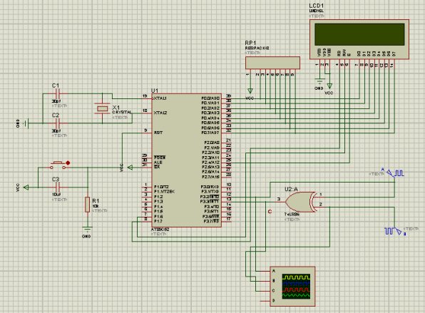

6.3频率、相位差测量电路
本设计中将方波A输入,采用定时中断测量其频率,同时将方波A和方波B经过异或门74LS86异或后输入即可测量出两路方波的相位差。
异或门74LS86真值表如表4所示:
表4  74LS86真值表
A
B
C
0
0
0
0
1
1
1
0
1
1
1
0
综上所述,频率、相位表的总体电路图如图8所示:
图8 频率相位表的总体电路图

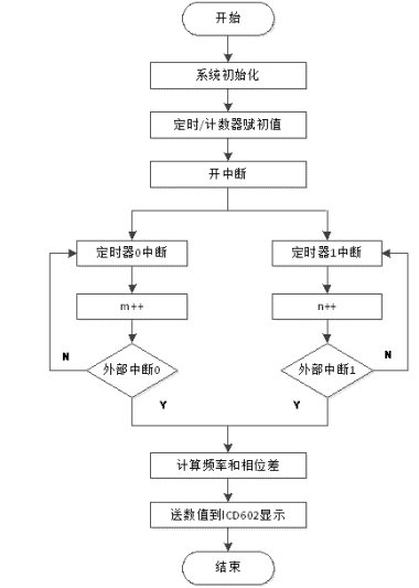

七、软件设计
7.1频率、相位表的程序流程图如图所示
图9   程序流程图

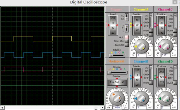

仿真软件PROTUES中按照电路图连接好电路。输入两待测方波信号波形,当测试频率时,先依次设置好方波A和B的频率,进行仿真测得数据;当测试相位差,先将方波A和B频率设置为500HZ,然后依次设置相位差,测试波形和结果如图10所示:
图10 仿真波形

8.2性能分析
根据表6测试所得结果可以看出:当输入频率0-550HZ时,频率误差大约为0.05HZ,小于0.1HZ;当输入频率大于600HZ时,频率误差大于0.1HZ,并且随着输入频率增大,频率误差均大于0.1HZ,故输入频率为0-550HZ时满足要求。根据表7测试所得结果可以看出:当输入的两路方波的相位差0-180度时,测试相位差大约为0度,小于0.1度,测试所得相位差性能比较好。由此可得如下结论:本次所设计的频率/相位差表适合测试低频信号,最佳频率范围为0-550HZ,输入方波相位差任意均可。
