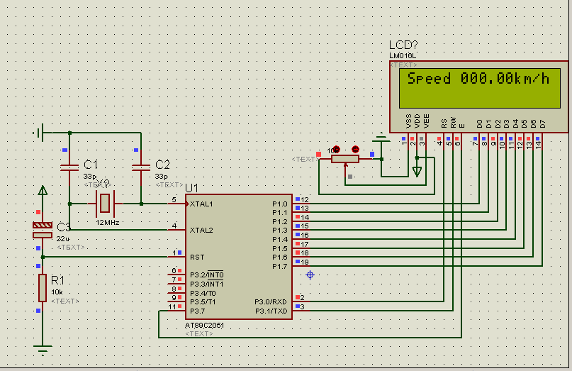

一个用51单片机做的自行车测速系统的proteus仿真,下面是原理图:

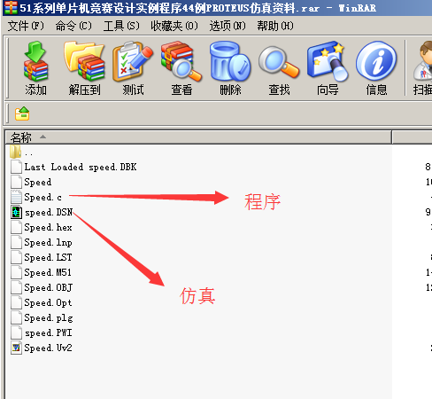

仿真工程文件及所有完整程序等资料下载地址:
http://www.51hei.com/bbs/dpj-56304-1.html
