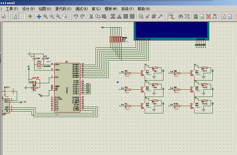

51单片机DS1302的时钟电路(并行传输显示方式)的proteus仿真,下面是原理图:
仿真工程文件及所有完整程序等资料下载地址:
http://www.51hei.com/bbs/dpj-56298-1.html
