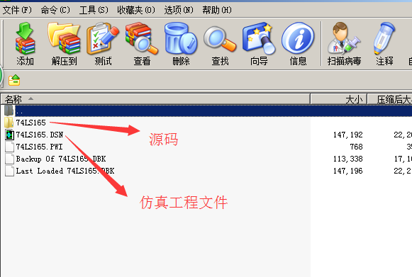

所有资料打包下载:
74LS165测试版本.zip (87.81 KB, 下载次数: 52)

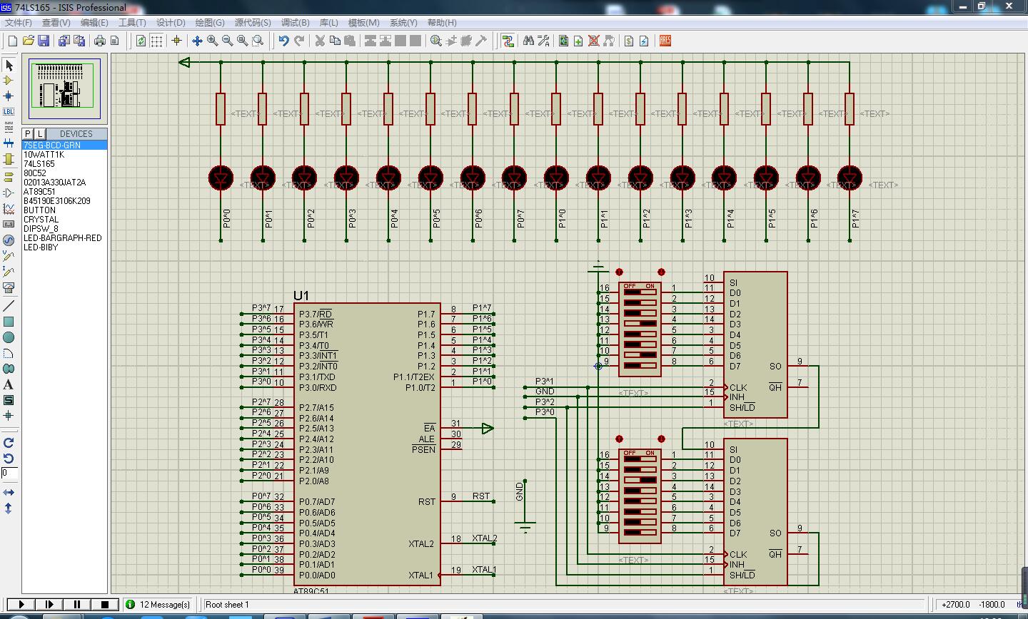

小弟在网上苦寻级联程序都不得,好不容易找到了,结果测试不能用,于是自己做了个,希望各位下载后,能够继续将自己的上传,大家共同进步,以下程序和仿真都是我亲自完成,如有不解可联系本人,
412489601@qq.com不吝赐教*/
下面是proteus仿真原理图:
单片机c语言源程序:
