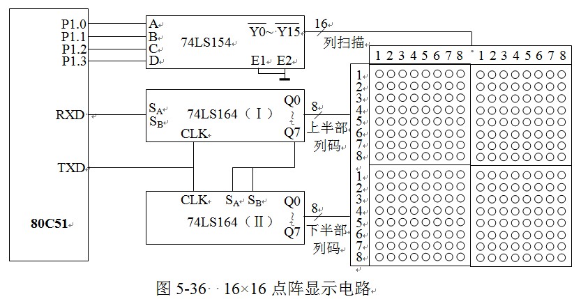

想做个广州塔,但16*16点阵图看不懂,不会连
ID:111634 发表于 2016-10-21 15:50 | 只看该作者

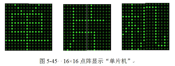

16*16点阵

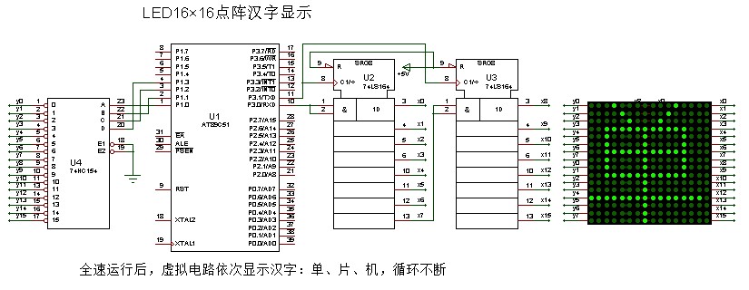

把上图中列(上半列8,下半列8),从左至右,排成塔形就行。
Proteus仿真一下,确认有效。
实例66a LED 16×16点阵汉字显示.rar (48.21 KB, 下载次数: 26)
以上摘自张志良编著《80C51单片机仿真设计实例教程——基于Keil CProteus》清华大学出版社ISBN 978-7-302-41682-1
书中电路和程序设计有详细说明,程序语句条条有注解。
