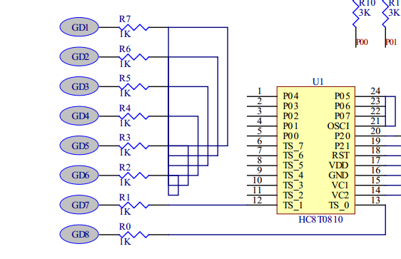

STC12C2052AD做触摸按键时,P口工作在高阻或者开漏模式时,P口可不可以直接当输入接口,我的意思就是说还要不要接其他外围电路。

不接也行但是在程序中要对PXM0和PXM1设置一下

ID:37147 发表于 2016-10-22 09:51 | 只看该作者
刘海龙 发表于 2016-10-22 09:42
不喜欢用qq有问题在坛里问就行了
好的,我手上有块触摸LED台灯电路板,串个电阻,直接做触摸按键(见图),还有看杜洋老师的电子琴也是串个电阻就做触摸按键的,我的问题是:当手指去触摸这几个按键时,单片机利用ADC的工作原理是怎么样的?麻烦提供思路。
ID:123732 发表于 2016-10-22 10:41 | 只看该作者
周鹏 发表于 2016-10-22 09:51
好的,我手上有块触摸LED台灯电路板,串个电阻,直接做触摸按键(见图),还有看杜洋老师的电子琴也是串 ...
百度搜索  精简制作触摸操作(下)
文章里面讲了他设计的思路和原理方法
