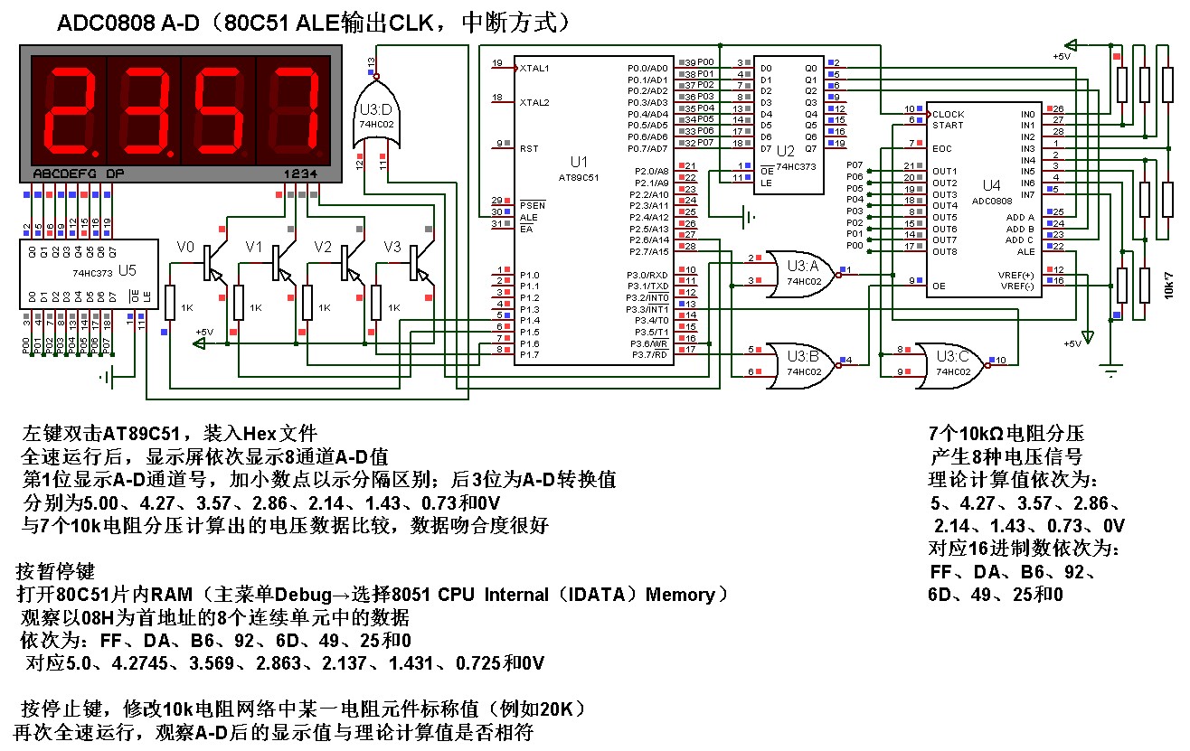

6MHz晶振,ALE引脚二分频后能输出500kHz。二分频电路可用74LS74,老师的目的就是要求你懂这个。
80C51 ALE信号固定为CPU时钟频率的1/6,若fOSC=6MHz,则1/61MHz,正好用于0809 CLK(此时A-D转换时间为64ms)。因此,80C51 ALE信号除用于74LS373锁存低8位地址外,还与0809 CLK端连接,用于0809 A-D转换的时钟信号。但若fOSC=12MHz,则1/62MHz,超出0809最高工作频率,就需要用分频器分频了。
实例81 ADC0808中断方式A-DALE输出CLK
Proteus仿真一下,确认有效。
实例81 ADC0808A-D( ALE输出CLK,中断方式).rar (54.32 KB, 下载次数: 87)
以上摘自张志良编著《80C51单片机仿真设计实例教程——基于Keil CProteus》清华大学出版社ISBN 978-7-302-41682-1.书中电路和程序设计有详细说明,程序语句条条有注解。
仿真电路和Hex文件能在高等教育出版社网站免费下载,程序源代码只能到书上看了。到图书馆借,或到新华书店翻阅,或到网上书店打折购买。

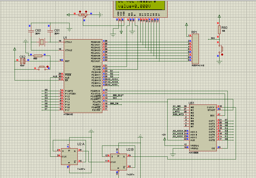

外部用74ls74进行四分频后,仿真后,显示屏不能正常输出电压大小,就是不能进行数模转换,这是什么原因
ID:190848 发表于 2017-5-1 11:45 | 只看该作者
外部用74ls74进行四分频后,但仿真后,显示屏不能正常输出电压大小,不能进行数模转换,但是用protues的 模拟时钟激励源就能实现,这是怎么回事
14#
ID:111634 发表于 2017-5-1 17:44 | 只看该作者
你似乎没仔细阅读和理解我的回答,2种电路形式,你用哪一种?不能混用。把你的电路传上来。

ID:190848 发表于 2017-5-2 18:10 | 只看该作者
这是我画的电路图。你看一下

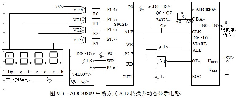

ID:111634 发表于 2017-5-3 15:52 | 只看该作者
你这个电路不行!因为控制过程不同,若要用,需修改程序。
我发两个以原理图形式的电路,你比较一下,就清楚了“控制过程不同”。
ALE控制CLK是程序执行过程中执法的。虚拟CLK是由控制端从“0-1-0”用指令发出的。

ID:111634 发表于 2017-5-20 10:53 | 只看该作者
清看看上述介绍那本书中的一段话:需要说明的是,有的教材认为,右半部分电路太烦杂,这种观点其实有点偏颇。早期的单片机最小应用系统几乎都是8031+2764+373,是并行扩展。需要A-D转换时,通常应用并行A-D芯片ADC 0809,电路中74373本属于最小系统的,利用了原有的数据总线、地址总线和读写控制线(RD、WR),还利用了ALE信号作为0809 CLK,仅增加了2个或非门和一个反相器(用一片7402就可解决),单独占用I/O端线只有一条,不失为并行A-D最佳线路。学习这一“传统经典”电路及其应用,有利于进一步理解80C51读写外设和0809 A-D转换过程。
