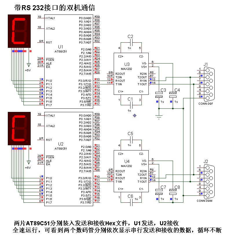

ID:111634 发表于 2016-11-14 08:30 | 只看该作者
实例80  带RS 232接口的双机通信
⒈ RS232简介    …
⒉ 电路设计    …
⒊ 程序设计    …
⒋ Keil调试    …
⒌ Proteus仿真    …
先Proteus仿真一下,确认有效。
实例80 带RS232接口的双机通信.rar (45.52 KB, 下载次数: 20)
以上摘自张志良编著《单片机实验实训100例》 ISBN 978-7-5124-1603-1,北航社出版.书中电路和程序设计有详细说明,程序语句条条有注解。
注意到你最近在本网站提了许多初级问题,为什么不找几本好的单片机书学学???前提是这些单片机书要易于理解,便于自学,不是所有的单片机书能达到这个要求。
真诚地给你介绍2本能达到上述要求的书,张志良编著的:
《80C51单片机实用教程——基于Keil C和Proteus》高等教育出版社ISBN 978-7-04-044532-9, 用于学习51单片机原理,便于阅读理解,便于自学。
《80C51单片机仿真设计实例教程——基于Keil C和Proteus》清华大学出版社ISBN 978-7-302-41682-1,内有常用的单片机应用100案例,用于仿真实验操作,电路与程序真实可靠可信可行。

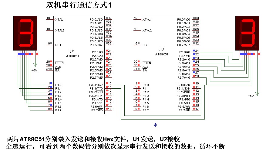

ID:111634 发表于 2016-11-14 08:39 | 只看该作者
实例77  双机串行通信方式1
⒈ 电路设计    …
⒉ 程序设计    …
⒊ Keil调试    …
⒋ Proteus仿真    …
先Proteus仿真一下,确认有效。
实例77 双机通信方式1.rar (40.4 KB, 下载次数: 17)
以上摘自张志良编著《80C51单片机仿真设计实例教程——基于Keil C和Proteus》清华大学出版社ISBN 978-7-302-41682-1

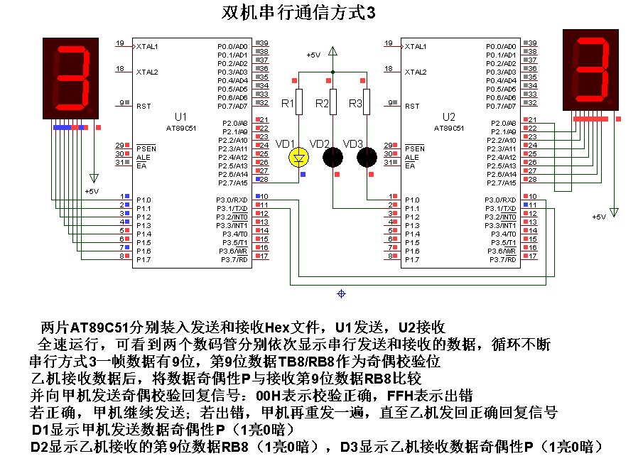

ID:111634 发表于 2016-11-14 08:44 | 只看该作者
实例79  双机串行通信方式3
⒈ 电路设计    …
⒉ 程序设计    …
⒊ Keil调试    …
⒋ Proteus仿真    …
先Proteus仿真一下,确认有效。
实例79 双机通信方式3.rar (45.3 KB, 下载次数: 7)
