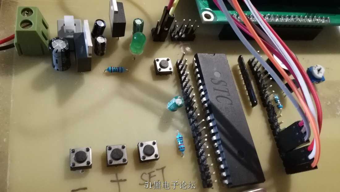

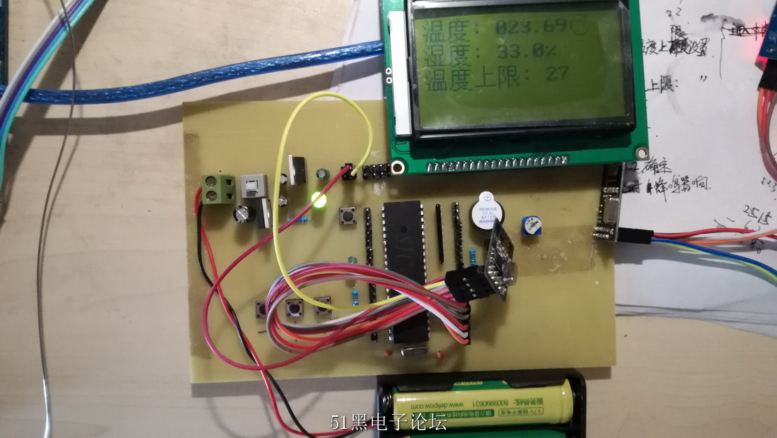

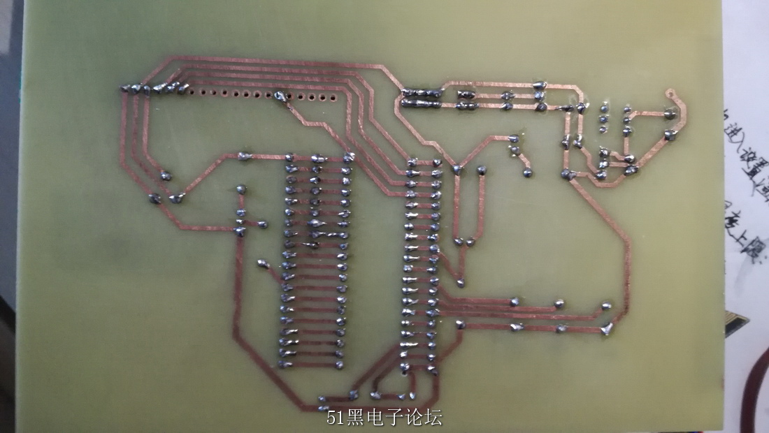

无线温湿度监测_包括程序及PCB、原理图,已做出实物,PCB由覆铜板腐蚀出来,温度采用DS18B20,湿度采用DHT11,无线模块采用NRF24L01,显示部分用12864液晶串行显示,外部中断INT0按键与另外两个加减按键组合设置温度上限,超温蜂鸣器报警。设置上限时,首先按下KEYSET按键,12864显示温度上限:30,要调整温度报警值时先按着KEYSET按键不放,然后按加或减按键(需要按下一定时间才有反应,大概0.5S)即可实现调整温度报警值。

自己还买铜板敷,不错啊。我读书那时候玩过敷铜
