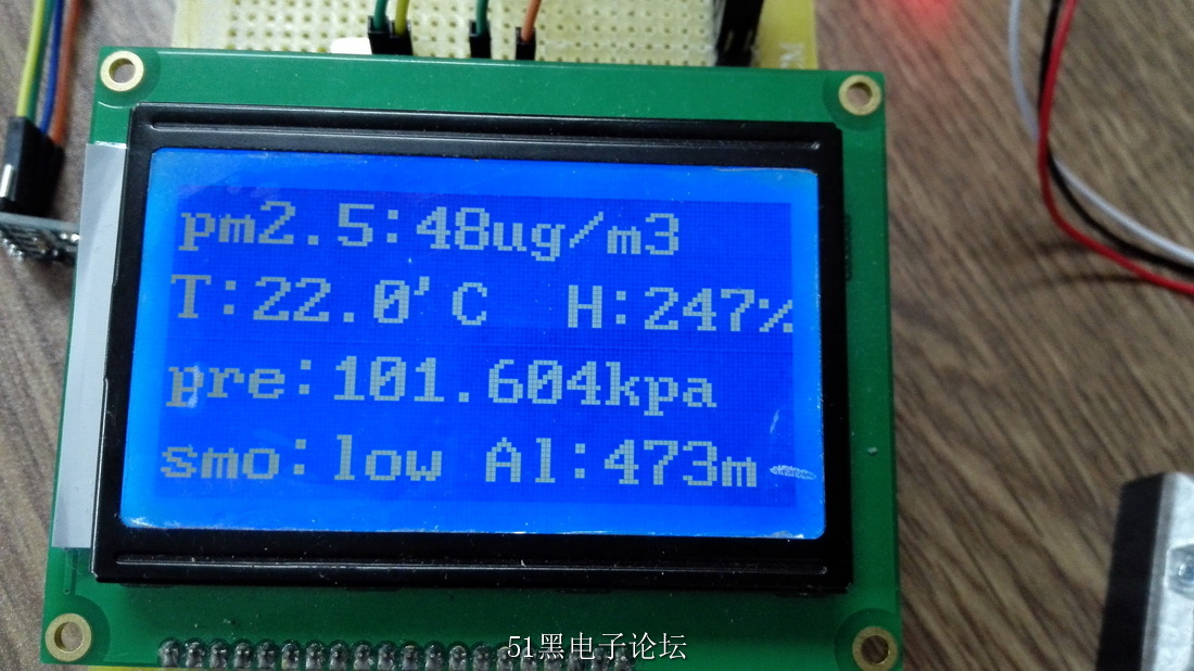

小型PM2.5环境检测系统,不说话上图 附单片机源码
前几天做的小东西小型环境检测系统,能测pm2.5,代码附上,有需要的自取
