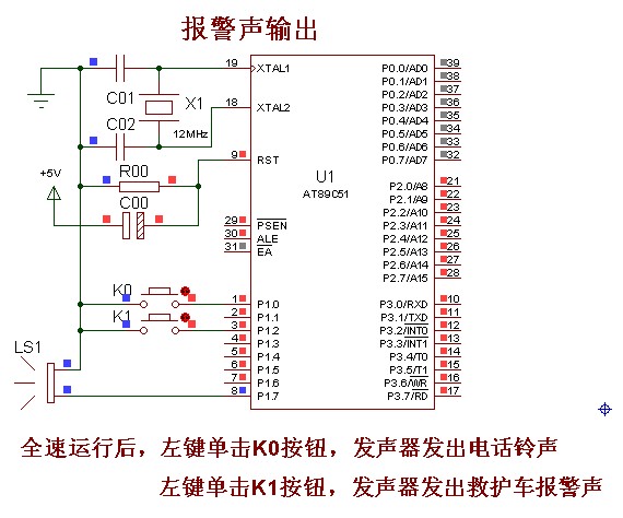

ID:111634 发表于 2016-12-2 08:21 | 只看该作者
电话铃声、救护车报警声
电话铃声、救护车报警声
先Proteus仿真一下,确认有效。
实例13 双音频输出.rar (26.69 KB, 下载次数: 39)
以上摘自张志良编著《80C51单片机仿真设计实例教程——基于Keil C和Proteus》清华大学出版社ISBN 978-7-302-41682-1.。书中电路和程序设计有详细说明,程序语句条条有注解。

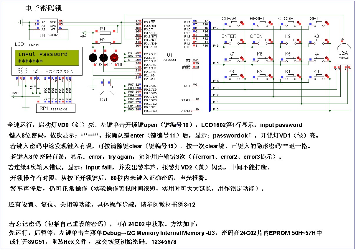

ID:111634 发表于 2016-12-2 08:28 | 只看该作者
警车声
警车声在电子密码锁案例中,连续4次输入错误,1602第1行显示:input fail!(输入失败),并发出警车声,报警灯VD2(黄)闪烁,中间不能打断。
先Proteus仿真一下,确认有效,验证上述功能。
电子密码锁1.rar (1.13 MB, 下载次数: 5)
以上摘自张志良编著《80C51单片机实用教程》ISBN978-7-04-044532-9,高教社出版。书中电路和程序设计有详细说明,程序语句条条有注解。
