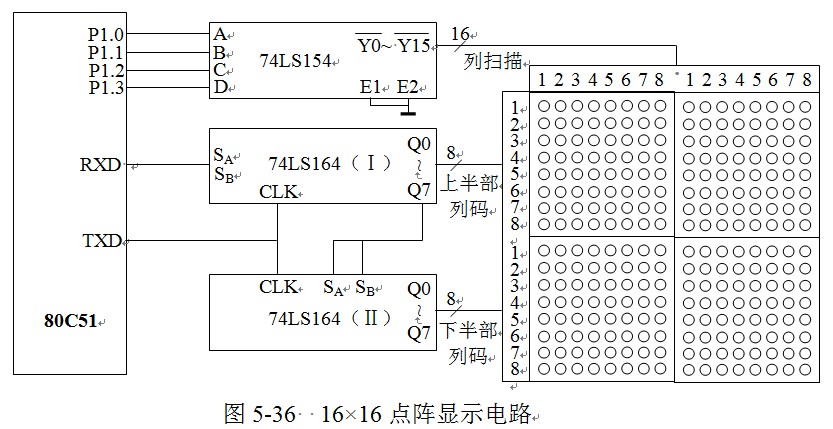

如题,怎么样加字库上去?!?

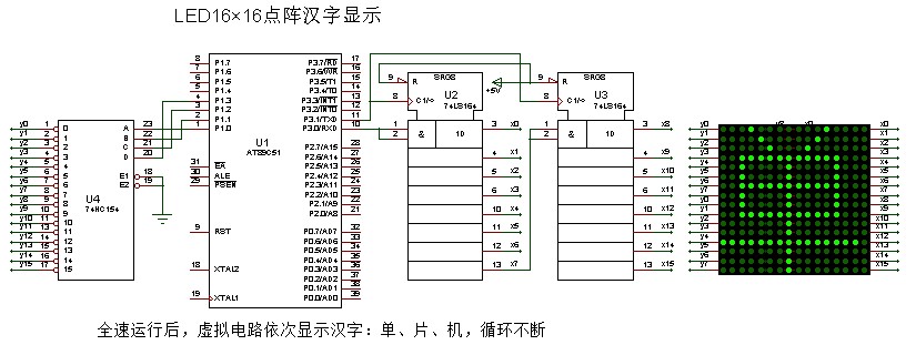

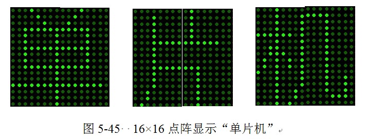

实例66  LED 16×16点阵扫描显示汉字
电路设计…
汉字编码
汉字编码概述
汉字点阵显示代码
汉字点阵取模软件
程序设计…
Keil调试
Proteus仿真…
Proteus仿真一下,确认有效。
实例66a LED 16×16点阵汉字显示.rar (48.21 KB, 下载次数: 6)
以上摘自张志良编著《80C51单片机仿真设计实例教程——基于Keil CProteus》清华大学出版社ISBN 978-7-302-41682-1.书中电路和程序设计有详细说明,程序语句条条有注解。
